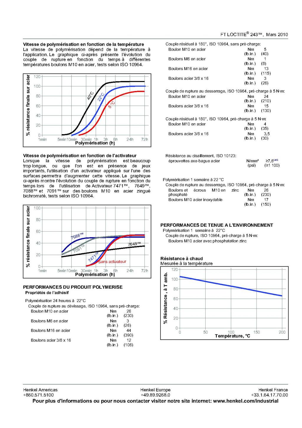

elle est prévu pour Okay
http://tds.loctite.com/tds5/docs/243 NEW-FR.PDF

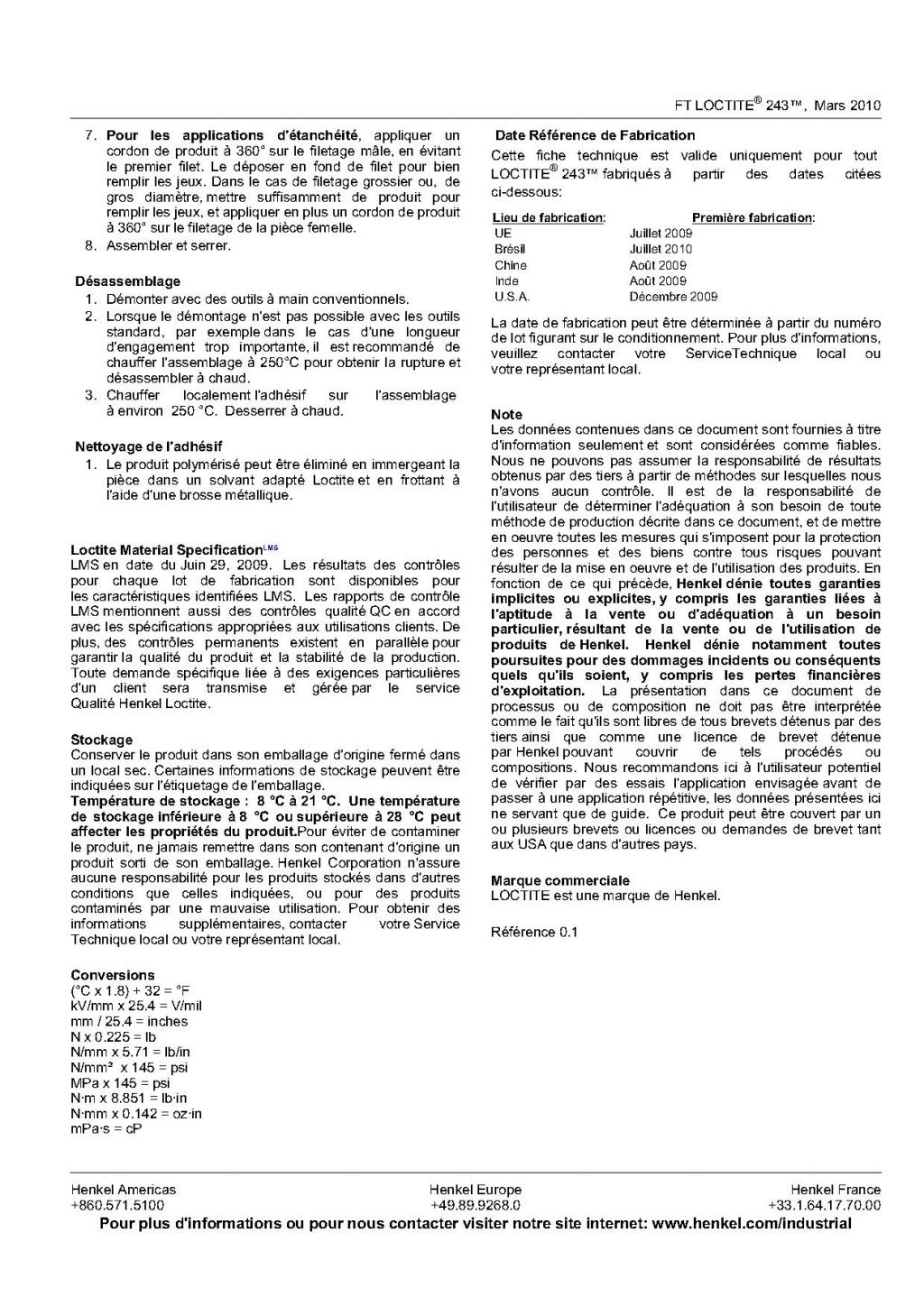

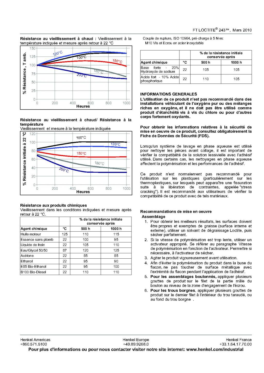

Message Fixation des collecteurs d'échappement Répondre en citant
suite de la doc avec les tableaux des températures
200°C max c'est pas assez pour les pipes d'échappement.
