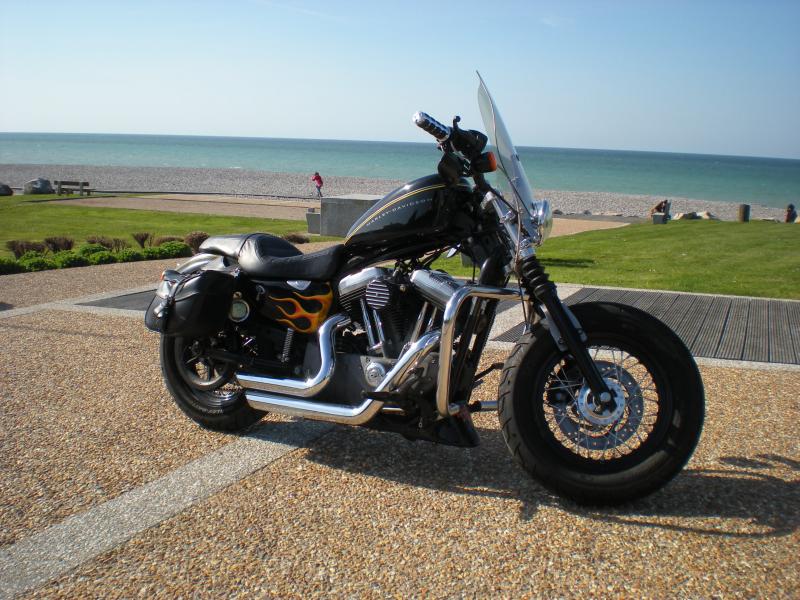

les tés de 6° te balancent l'avant a 4 ou 5 cm vers l'avant c'est a dire que pour faire demi tour sur une deux voies tu dois t'y reprendre en 2 fois!!avec une roue de 16 alors même en tés etroits et en roue de 19 tu n'auras pas plus de maniabilité ce que je trouve bien en té de 6° c'est la stabilité en virolos t'es plus collé a la route mais tu dois faire plus d'effort pour la balancer (remarque avec la 19 tu recupereras ptetre de la maniabilité! Mr. Green )..
par contre tu sais j'ai remonté mon reservoir de 2,5 pouces (soit x par 2,54= 6cm35) plus haut et là c'est le bordel je peux plus mettre de riser haut sinon je touche au reservoir Rolling Eyes dans l'avenir je redescendrais surement ce PT1 de reservoir!! mais la j'aime le look massif du brelon!!
