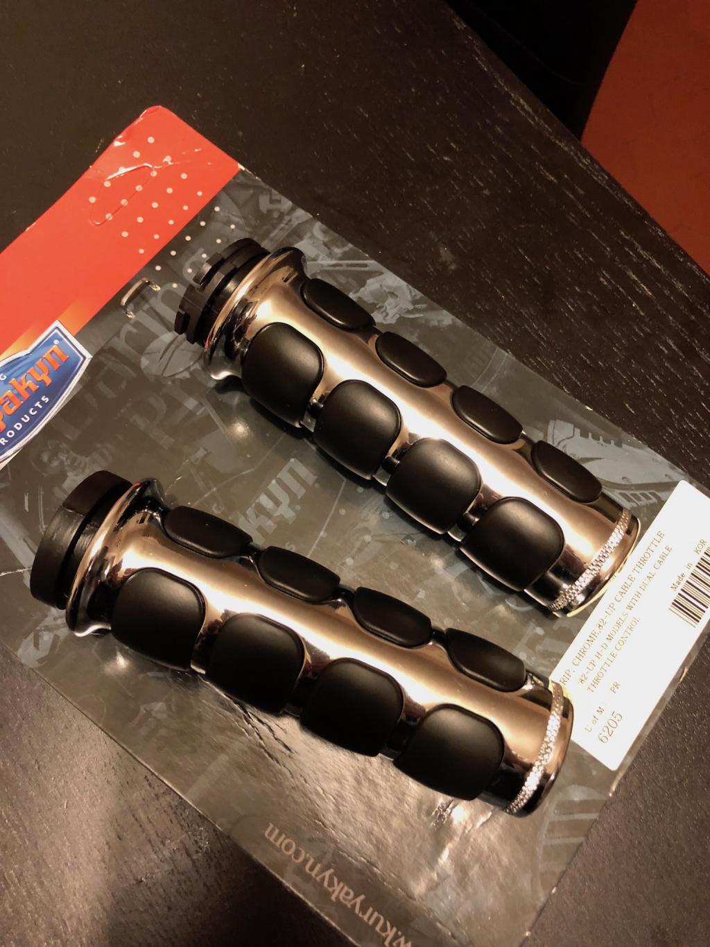

Message poignées Kuryakyn iso Répondre en citant
reçu ce matin mes nouvelles poignées Kuryakyn ISO
hate de les monter sur mon 8... première modif !
