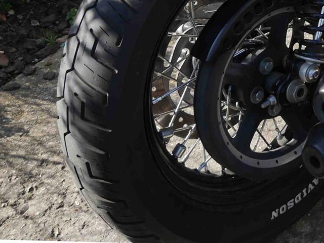

Salut les gars
Petite question,
Je voudrais savoir si la flasque moon passe avec les plombs d'équilibrage que j'ai sur la roue arrière,
Je vous montre car Jp à des plombs différents et je voudrais savoir si je dois les faire changer ou si ça passe
Ca passe jib... mais tu peux la reequilibre avec des plombs...mais il te faut de quoi... Exclamation Wink
Biz mp
Merci les enfants

Je captais pas Éric
Tu as écrit dans le quote Mort de Rire
Avec les plombs tel quel ça passe ?
Au pire je laisse ceux la et le prochain changement de pneu le gars équilibrera avec des plombs colles non ?

ouais ça passe il me semble!! mais tu verras bien!! je crois bien que j'l'ai pas enlevé!!! en tout cas!! a moins que l'on ai enlevé ces plombs lors de mes frequent changement de pneus, ouais t'as ptetre raison j'ai pas souvenirs que.. attends!! je vais voir sur mon spet!!.... bah oui j'ai des plombs collés sur la jante!! donc je dois plus avoir les autres!!!
mais bon avant de saqur tout essaye de les placer ,tes flasques!!! ça^passera ptetre!! et si t'as pas de quoi réequilibrer!! les saque pas de suite t verras bien!!

Je pense que ce n'est pas une bonne idée de laisser les plombs de rayon.
Une fois les flasques montées, ils ne seront plus accessibles. Au prochain changement de pneu, il faudra équilibrer la jante. Ce qui doit se faire sur une jante "nue". Wink
La bonne solution, c'est donc de les virer avant de monter les flasques, puis de faire un équilibrage avec des plombs collés. Okay
Je pense le contraire Mr. Green : les plombs collés sont une merde infinie sur les jantes aciers soient il bousille le chrome ou attaquent la peinture du voile
c'est selon les versions et vu la precision des equilibrages je ne pense pas que le flasque changera grand chose même si effectivement il vaudrait mieux équilibrer l'ensemble monté Wink

Oui mais lorie en fait le problème est que je sais pas si avec les gros plombs la flasque passe.
La flasque en elle même pèse a peine 900 gramme donc l'équilibrage bof bof
Mais si les gros plombs m'empêchent de plaquer la flasque je devrais mettre des colles
A voir si la flasque est complètement contre le voile ou si j'ai un petit jeu qui me permet de garder mes plombs de rayon

Je ne le pense pas car ils sont moins larges que le rebord central de la jante

Les flasques passent avec les plombs de rayon. Aucun soucis là dessus. Okay
Le problème, c'est que quand tu changes le pneu AR, il faut faire un nouvel équilibrage. Donc, il faut aussi démonter les flasques.
Et ça franchement, vu le boulot que c'est à monter bien proprement, c'est mieux de l'éviter.
Maintenant, c'est mon point de vue parce que je roule pas mal et que j'ai des pneus vintage qui me font 5-6000 bornes maxi (à l'AR). Wink

Ben, c'est plutôt l'enfer. Mr. Green Enfin, c'est pas super simple. Sad
J'ai monté mes flasques avec des fils d'acier (à trois endroits). C'est pas évident de les passer et de les serrer correctement sans faire de rayures au passage. Il faut être très méticuleux et patient. Wink
Sinon, on peut aussi faire un montage avec des boulons. C'est plus simple mais je trouve ça nettement moins beau tandis que, dès que tu serres un peu, tu plies les flasques...
