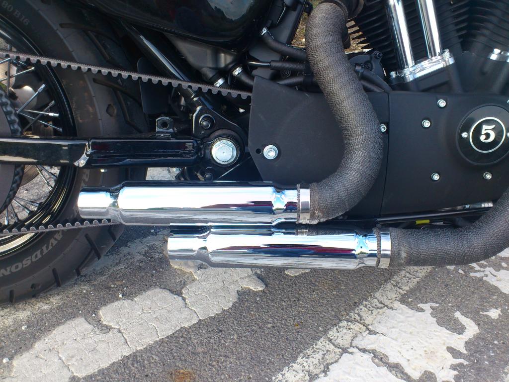

La question est dans le titre... C'est quoi ces pots? scratch
Ah oui, c'est les miens! Mr. Green

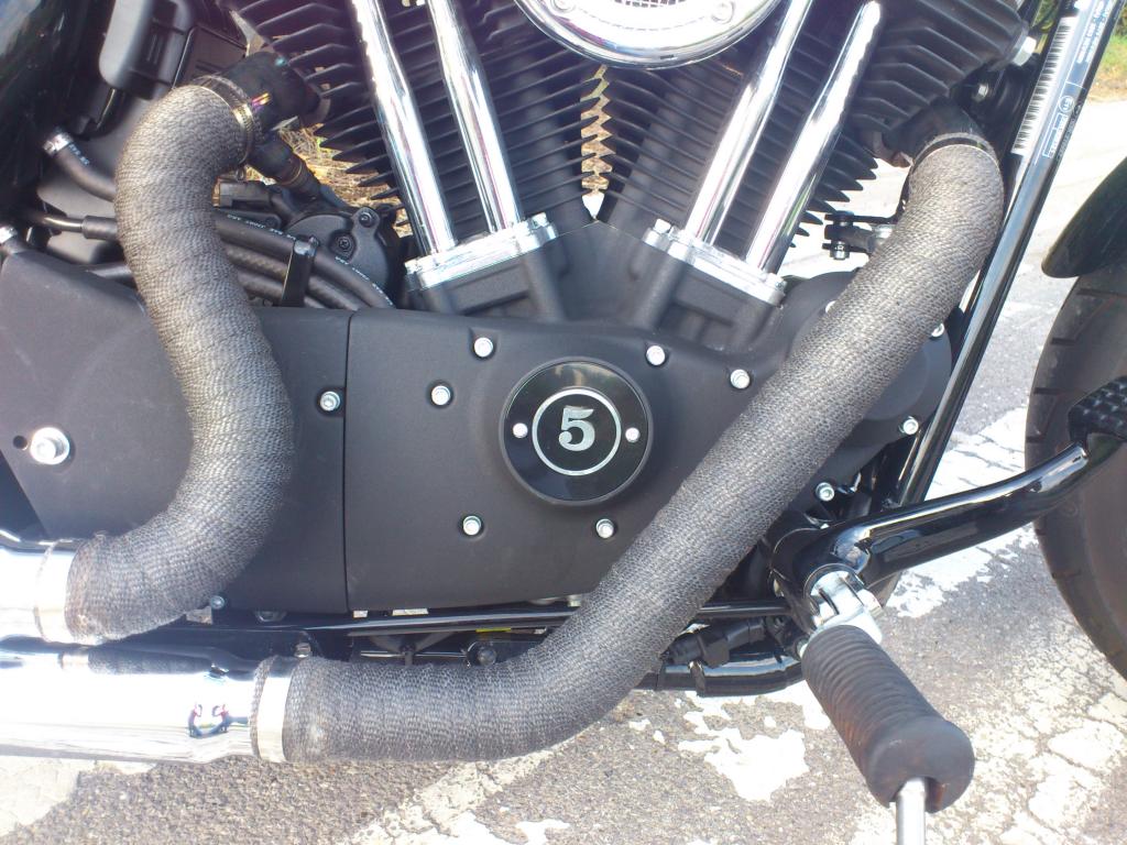

La bande thermique est vraiment très belle (les pots aussi bien sûr)! Okay
C'est quoi comme matos?

Des pots à deux balles de chez Feked que j'ai soudé sur les collecteurs des Vance Shortshot...

Merci merci, pour les bandes, j'ai acheté des 25mm de largeur, ça s'applique mieux et c'est plus propre au final... J'ai fait ça dans ma baignoire pour les mouiller et les appliquer! Mr. Green
Si vous êtes curieux...
C'est vide comme les Vance, y'a pas de laine dedans... Y'en avait, mais ça tourne mal avec, c'était inadapté comme montage! J'ai juste récréé les Vance en fait, c'est exactement la même chose côté bruit et perf!
Allez quelques tofs du montage... Voilà les Vance!
A poils!
On démonte et on hésite pas, on tranche dedans...
Remis en place pour voir comment les nouveaux pots vont tomber et modifier le support en conséquence...
Soudure maison puis un peu de peinture thermique haute température au pinceau...
Des straps pour cacher la soudure et les collecteurs moches des Vance...
J'en ai profité pour boucher les trous du support et le peindre à l'epoxy pour qu'il ne rerouille pas!
Et voilà! Mr. Green
