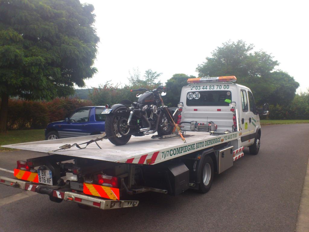

Pareil, la mienne vient de partir avec la dépanneuse... Rolling Eyes
Ce qui m'énerve le plus, c'est que comme elle est garantie, je dois la faire remorquer jusque la concession. Je dois attendre qu'ils regardent même si je l'ai déjà fait. Attendre la pièce. Attendre qu'ils montent la pièce. Allez à la concession qui est à 100 bornes et ramener la moto...
Alors qu'ils m'auraient envoyé le régulateur dès qu'ils le reçoivent, on en parlait plus... Evil or Very Mad
Qu'elle perte de temps et de pognon! Sad
