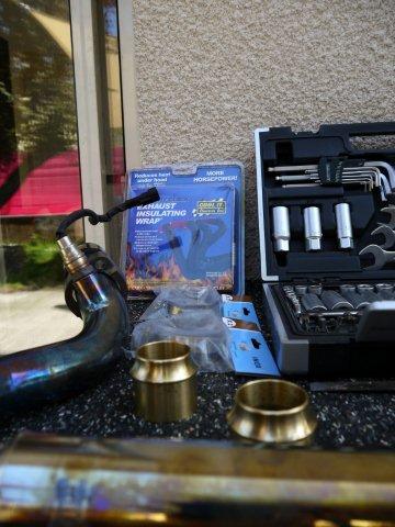

C'est un peu cher, certes, mais j'ai finalement préféré choisir Ze marque "Cool It" (ben, parce que c'est cool Mr. Green ), parce que pas trop de recul, et puis pas mal d'avis divergent donc j'ai choisi la qualité. Et 1" parce qu'à priori ce serait plus simple à installer (pour les contours de fixations notamment) et il semblerait que ça tiendrait mieux dans le temps (à cause du nombre de tours plus conséquent qu'avec des bandes de 2")
J'attends mes embouts d’échappements avent de monter tout ça car je compte enrouler mon échappement intégralement. Je dois donc fixer mes embouts AVANT d'habiller mes échappements.
Une tof de mes exaust tips commandés :

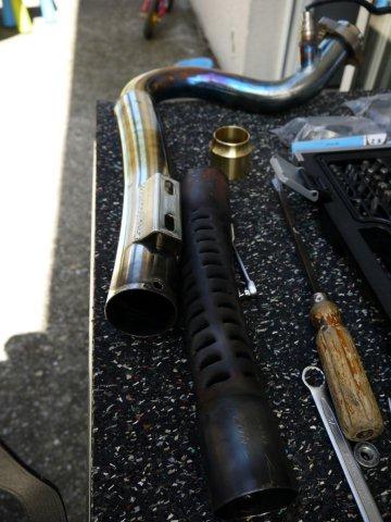

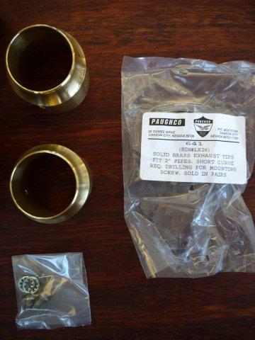

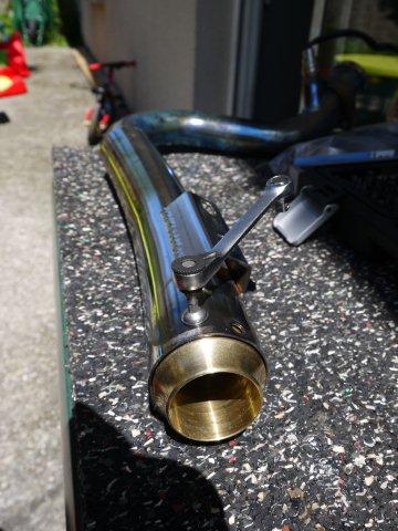

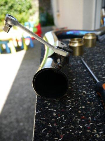

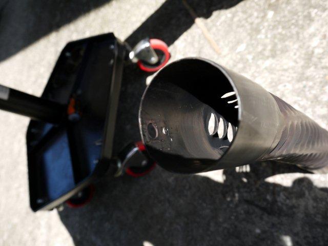

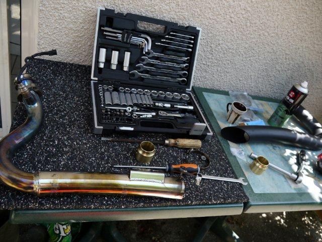

Petit retour d’expérience sur le montage de mes bandes thermiques, vu que je viens de recevoir mes embouts en laiton :
Voici ce que je dois habiller :

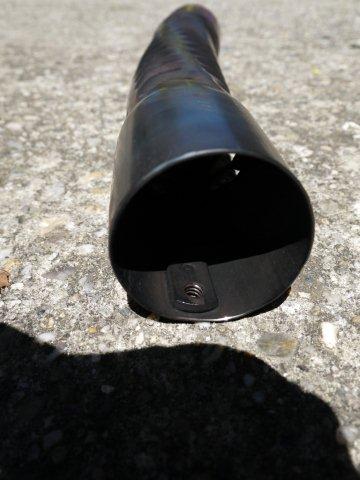

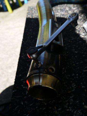

Démontage des chicanes : une vis seulement les retient !
C'est bô, une chicane nue Mr. Green

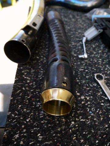

Mais il a fallu que j'arrache la toute petite patte de filetage qui retient la vis : ça faisait comme un petit ergot à l'intérieur :
Le pb, c'est que le trou restant n'était pas à la bonne distance de mon exhaust tip en laiton Rolling Eyes
Il a fallu que j'en fasse un autre à coté... là ça va mieux :
