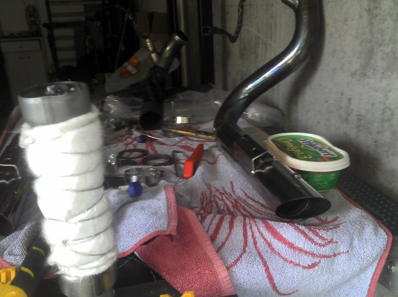

Alors voilà, je suis passé à l'action aujourd'hui !
J'ai d'abord eu quelques soucis de démontage des pots -> :http://sportster.xooit.com/t6360-Comment-demonter-cet-ecrou.htm?start=15#p249793
Alors tout d'abord j'ai monté les quiet baffles en fixant bien la laine céramique au fil galva. Le montage s'est bien passé, les chicane sont rentrée en forcant un peu au marteau mais pas trop Very Happy:
Ensuite je suis passée à l'étape bande thermique cuivrée 1 pouce de chez cool it !
Comme beaucoup le disent je pense que la 1 pouce se pose mieux que la 2 pouces car plus facile de contourner les sondes, les fixation et cie...
Par contre niveau longueur, il m'a manqué une 50 aine de cm pour finir un des tube... mais bon on laissera comme ça pour le moment.
Je suis assez content tu résultat, les spires sont relativement régulières ! Reste plus qu'à attendre que la graisse cuivrée que j'ai commandée arrive pour que je puisse remonter tout ça sur la mob avec les nouveaux joints.

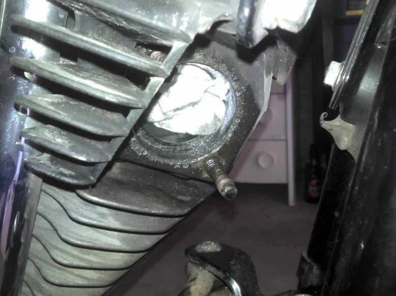

Sois dis en passant, vous noterez l'oxydation de la culasse autour de la sortie d'échappement avant... s.... de corrosion :

tu feras gaffe tu as un chiffon dans ton moteur Mr. Green Mr. Green
