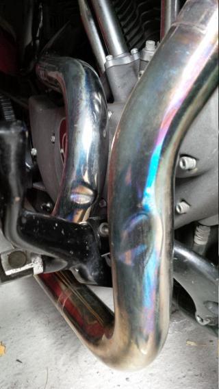

Salut,
Petite question…
Je vais attaquer bientôt la pose sur mes pots, mais ils sont un peu abîmés. D'où justement la pose… Okay
Mais y a-t-il un risque particulier à l'endroit du renfoncement ?
Merci pour les retours…  Okay

Non aucuns risques. Peut-être qu'il faudra que tu sers un peu plus la bande au niveau des bosses, mais ça devrait le faire, même pour de la 1" de large. Trempe-là juste bien dans l'eau comme ça elle va sécher en se rétractant.

J'ai effectivement de la 1" de chez Cool-it. Je vais la tendre comme un malade. Mr. Green
Je posterai une photo quand j'aurai fini.

la bande va épouser le creux , profite pour recharger avec un enduit réfractaire et remettre au profil initial

Un enduit réfractaire ?
T'as un exemple ? Mr. Green
Même si je tends la bande comme un malade ça va épouser la forme ? Question
