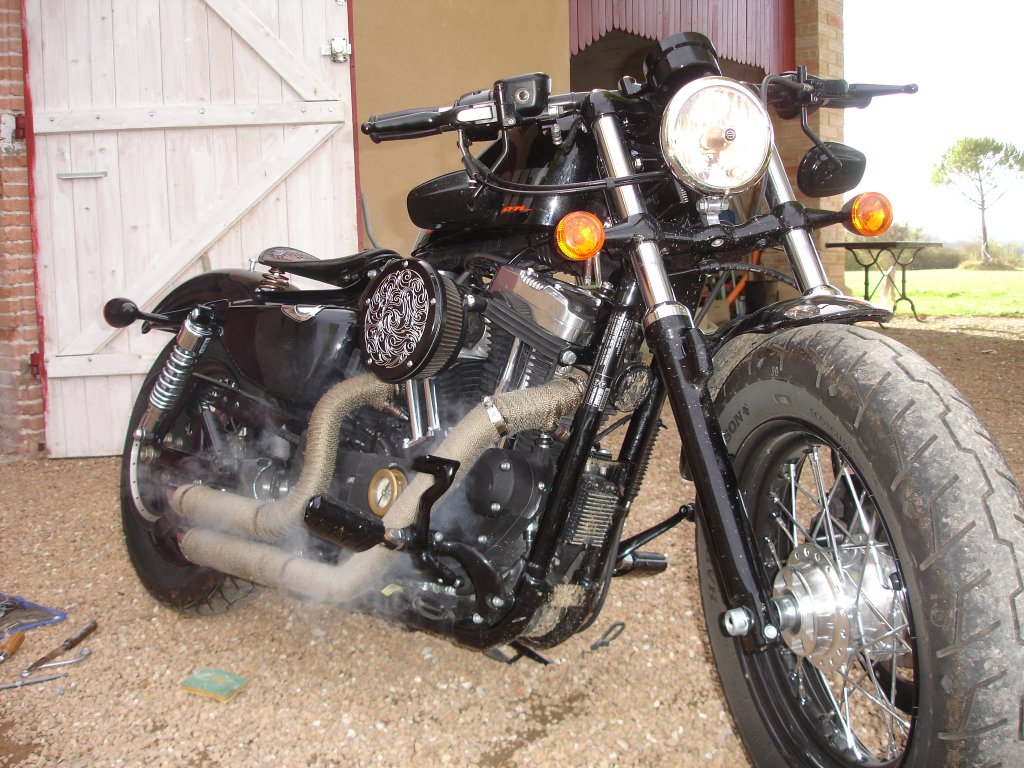

Et... Bande Thermique
j'ai franchi le pas...
ça fume Mr. Green
Dim 12 Oct - 19:45 (2014)

@ Ed : Franchement, je ne suis pas adepte de la bande, mais là je dois dire que c'est sympa. Elle est super bien mise. chapeau bas. et la couleur sympa. Okay

Attention ton brélon prends feu Mr. Green
Non pas mal du tout le rendu, je commencerais même a me dire pourquoi pas sur la mienne Embarassed

en fait ...il y a deux bandes... une de 2.5 et une de 5 cm...
sur le cylindre arrière... bande de 5 sur le "silencieux" et bande de 2.5 sur le tube
sur le cylindre avant...bande de 5 sur le "silencieux" + jusqu'au coude avant cylindre puis bande de 2.5
pose à l'eau...
en fait... je voulais au départ faire comme pour le cylindre arrière, mettre bande de 5 sur la partie silencieux et 2.5 pour tout le tube... mais il m'aurait fallu une autre bande de 15 m de 2.5...et j'avais pas... donc sur le cylindre avant j'ai mis pratiquement que de la 5cm sauf la partie tube de sonde qui est faite avec du 2.5...
bon par contre faut que je mette une plaque en ferraille sur le pot cylindre avant à coté du cale pied/frein, car je fais fondre mes chaussures sur la bande et ça fait pas beau...
