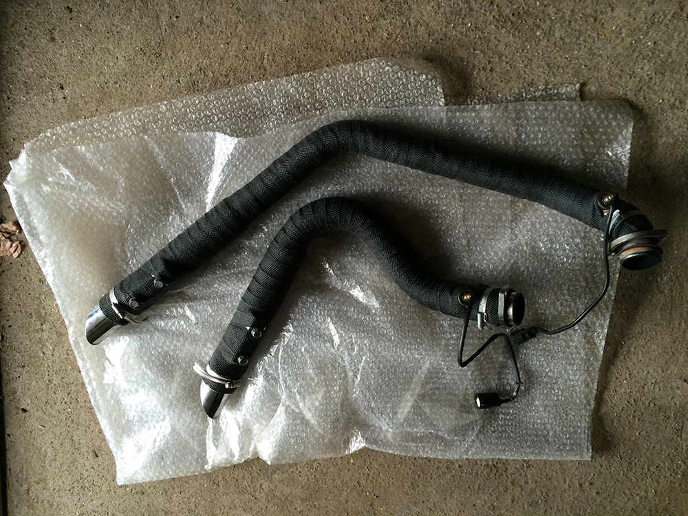

Qqs photos de mes bandes thermiques.
Cool IT anthracite de 2"> 5cm > longueur : 15m.>longueur suffisante pour les shorts) humidifiée et enroulée à la main.
Perso j'ai préféré démonter les pots car plus simple à enrouler…
Et un coup de bombe HD  (de la marque CoolIT également)
Salut
C est exactement l effet que je recherche... Okay
Tu as utilisé une seule bande de 15m en 2" pour les 2 pots ?

Oui une seule bande pour les 2 shorts.
En faite c'est pas un pare chaleur mais une plaque perforée chopée chez le Merlin puis peinte en noir
> c'est pour protéger car j'avais usé la bande au niveau du talon droit à force de frotter
