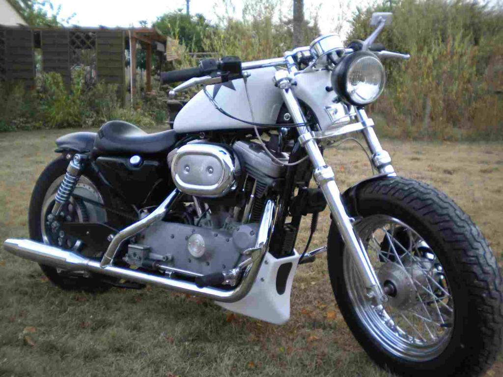

j'ai maintenant ma belle (et non ma brèle) depuis deux semaines. J'ai roulé sur RN pour aller au boulot. J'ai bien sûr essayé de la poussée, gentiment, et là, collé à 125 km/h max. Je sais que le 883 n'est pas un foudre de guerre, surtout en moteur stock, mais je suis tout de même surpris.
je m'interroge alors sur l'état de mon moteur. Qu'y a t-il à vérifier sur ma bécane, fasse à ce moteur poussif, car je ne voudrais pas passer mon moteur à travers ?

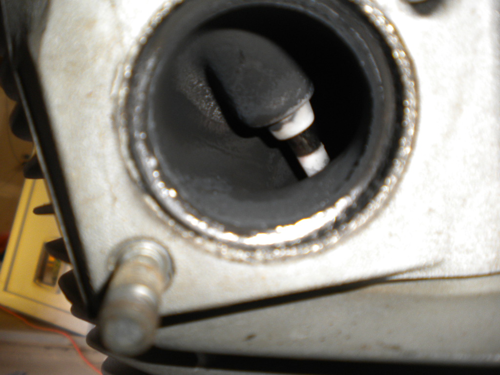

Par contre, par la lumière d'échappement, j'ai remarquer cela:

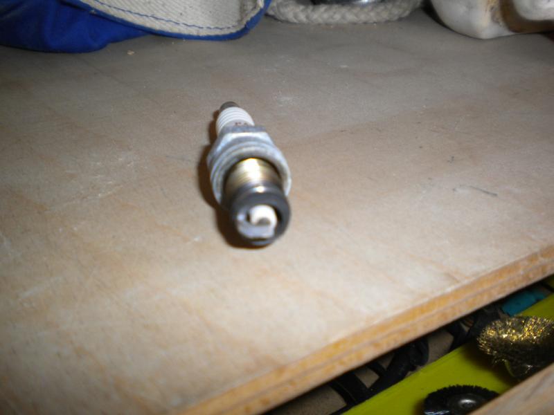

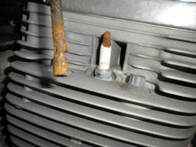

j'ai alors regarder les bougies, et j'ai trouver cela:

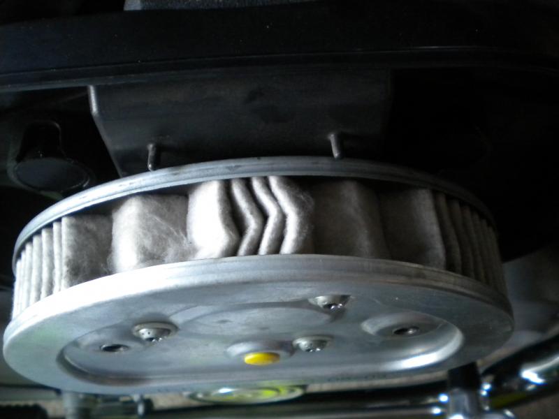

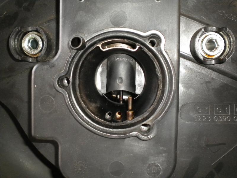

après, voici quelques photos du filtre à air, et du boisseau du carbu. j'ai fais aussi une vidéo, lorsque j'actionne le boisseau. il y a un bruit de ressort, et le boisseau est noirci.
voilà le boisseau en image:

bon ben voilà les merdes.
pour les fils de bougies, je suppose qu'il faut les changer. alors, dois je prendre des ordinaires ou des HT?
quelqu'un peut il me dire si c'est grave docteur.
merci pour vos réponses.

zut, voici le filtre à air
