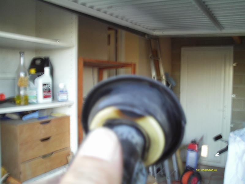

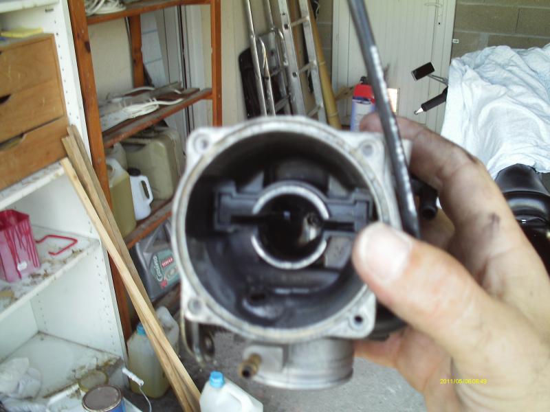

ben voilà, c démonté. et là, surprise. voyez plutôt.
membrane HS
carbu plein de suie
voilà le tableau. un bon nettoyage et une bonne remise en état. j'espère que le reste du moteur n'est pas touché. Bannir

Bon ben voila, c'est trouvé !

ben ouai, j'espère que le moulin n'a rien! Question
