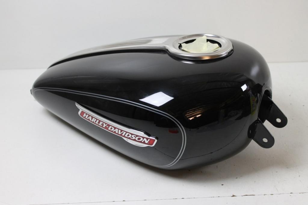

Message Changement de réservoir nécessité de changer le joint Répondre en citant
je me suis dégoté ça:
en lieu et place de mon 12L Cool

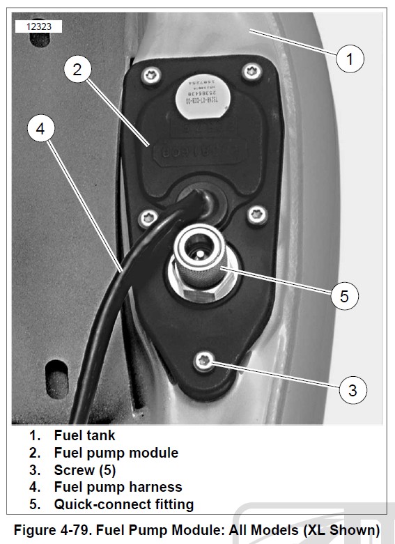

Le bloc pompe à essence ce sert à 4.5-5 Nm sur le réservoir
A 20 Nm tu fait tout péter.
See Figure 4-79. Install five screws (3). Tighten to 40-45
in-lbs (4.5-5.1 Nm).
Dim 29 Juin - 09:24 (2014)
