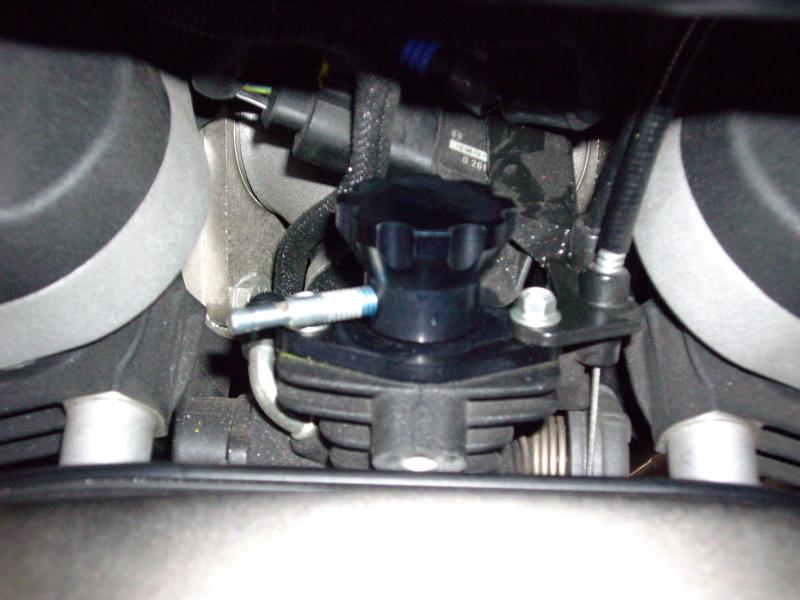

Dispositif de régulateur manuel de ralenti monté ce matin et essai...
Super content ! Ralenti bien bas... Cool
Le témoin "moteur" s'allume effectivement au tableau de bord, mais en fait c'est pas permanent, ça dépend de la température du moteur et du régime de ralenti : si c'est trop bas et la température encore trop froide, il s'allume, sinon une fois bien chaud, le ralenti est bien bas et pas de témoin allumé...
Je trouve que c'est un plus : il s'allume en fonction du régime et de la température...
Si on baisse trop vite le ralenti, le témoin s'allume. Mais si on baisse progressivement, le ralenti finit par être bien bas et le témoin reste éteint... Le témoin permet de savoir si le moteur est à la bonne température de fonctionnement ou pas, ce qui me semble un plus pour son utilisation... (pas d'accélération/de montée en régime trop rapide si le témoin est encore allumé au ralenti)
Donc pas de stress à ce sujet ! Okay
3 photos montrant un aménagement du dispositif : j'ai ajouté une tige filetée à la place de la vis qui fixe la molette sur l'axe, qui une fois réglée au bon endroit, fait office de mini-maxi en venant en butée sur les vis de fixation du régulateur...
Maxi :
Milieu :
Mini :
Temps de montage : 20 mn, le plus dur étant de dévisser les 2 vis qui tiennent le régulateur, à cause du frein filet, j'avais pas la bonne clé au début (7 mm plate ou si possible à douille ou à œillet)...
Après, 10 mn pour trouver une tige/vis qui remplace celle d'origine pour fixer la molette sur son axe et trouver la bonne position afin d'obtenir les positions "mini-maxi"...
Pas difficile du tout à monter, c'est nettement plus facile à monter qu'un filtre ou un TFI...
