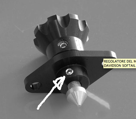

domi60 a écrit:
jules a écrit:
petite question a ceux qui l'ont acheter...
A quoi sert cette vis sans tête?
çà freine la vis,donc règle la dureté de la molette.
Pour ceux qui ont ce modèle, peut être n'avez vous pas eu le soucis ou vous l'avez anticipé au montage, mais moi la petite vis censée freiner la molette s'est un peu desserrée. Donc dès que je tirai un peu sur le moteur (sortit de l'agglo quoi) la molette tournait sur plus de ralentit avec les vibrations. Donc dès que je m'arrêtais, obligé de remettre en position usuelle. Bref j'ai démonté et resserré la petite vis (avec de la loctite mais à mon avis ça ne fera pas grand chose) et surtout ajouté entre la molette noire et le socle des rondelles de caoutchouc souple (joint torique je crois Mr. Green ). Inspiré par le montage du modèle radicale bécane. Du coup ça freine bien la molette et j'espère que ça va tenir.
Ce retour d'utilisation pour peut éviter à de futurs intéressés un démontage-remontage sur ce modèle (ou achetez direct le modèle de Jules qui a un topic sur le fofo et qui prévoit le truc Mr. Green Okay )
Lun 11 Nov - 23:48 (2013)
Messages: 13 567
Message Ralenti réglable manuellement sur les Sportster à injection Répondre en citant
Je ne me suis même pas fait chier avec cette vis... Un coup de Loctite dessus pour la bloquer et zou!
Je ne suis pas fan de bousiller le filetage avec ça... Rolling Eyes
Le joint au dessus empêche la molette de tourner de toute façon! Mais je pense rajouter un ressort entre la tête de l'axe et le support pour maintenir le réglage bien en place... Okay
Bah la vis de serrage au final je ne suis pas sûr qu'elle esquinte le filetage car elle est taillée en pointe. Puis bon je ne l'ai pas serrée en bourrin.
Par contre je pensais qu'il n'y avait pas ce système sur le modèle de Jules. Mais c'est pareil alors.
Mar 12 Nov - 21:16 (2013)
Messages: 13 567
Oui, pareil! Wink
Mar 12 Nov - 21:34 (2013) Visiter le site web du posteur
