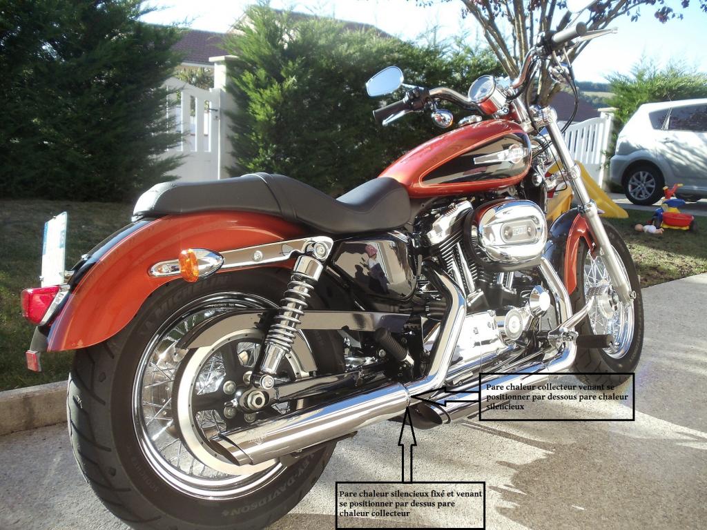

Bonjour,
après midi mécanique ...
Je viens de monter mes pots V&H twin slash 3". Par 35°C, c'est mieux qu'un sauna ...
Outre le fait que j'en ai ch.er ma race pour démonter les pots d'origine ... Ils allaient pas s'échapper ...

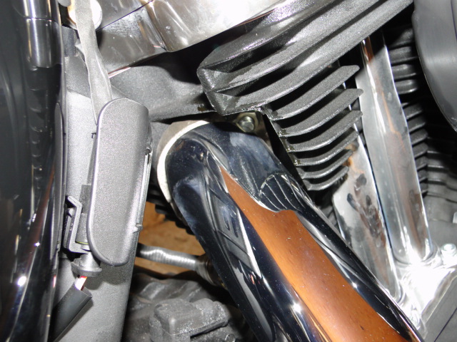

J'ai un pb au remontage du pare chaleur (partie avant) du pot de derrière (vous visualisez ???!!!).
Il ne se met pas en position avec le silencieux V&H Crying or Very sad
alors que pour le pot avant, il tombe pile poil
J'ai l'impression que la vis de jonction du pot au cylindre gène. Le pare chaleur d'origine touche t il les vis des cylindre ou passe t il dessous.
Merci pour votre aide

Il faut tout simplement que tu fasses coulisser les pare-chaleur de tes silencieux vers les pare-chaleur de tes collecteurs en les faisant passer dessus ces derniers !! Okay
Regardes le lien ci-dessous This is good

ok !
mais c'est pas nickel !
je n'ai pas encore posé les pare chaleur des silencieux ... je me tate à commander des quiet baffles et pour les monter faut enlever les pare chaleur ... j'ai peur de me froisser avec les voisins !!!
Je vais quand même regarder ce que ça donne en montant les pare chaleur du silencieux comme ça avec le décroché. Pas clean qd même.

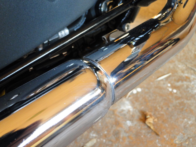

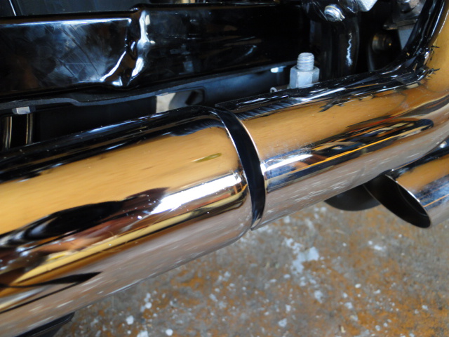

Tiens ... une petite"tof" lorsque j' avais mes VH !! pour t' aider lors de ton montage !! Okay This is good
