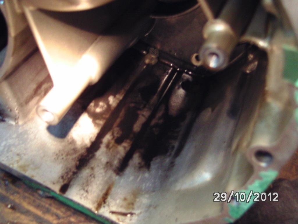

Mr. Green non non au fond du moteur....................
j'ai demonté un blocs de japs ce matin je me suis dis je vais leur faire une photo un vieux bloc de 1978 elle tourné a la mineral ....................... Arrow

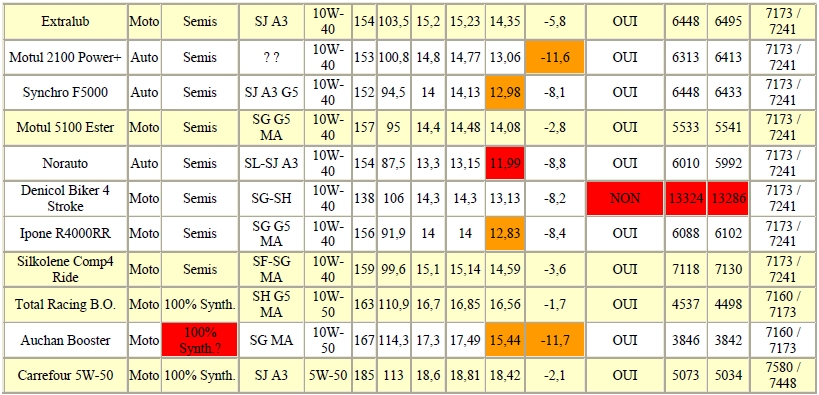

également un indicateur très important à regarder est la résistance au laminage (usure accélérée, dégradation)
voir dans le tableau ci-joint la colone correspondante (perte en %)
les 3 meilleurs huiles sur ce point sont :
Total Racing 10W50 -1,7%
Carrefour 5W50 -2,1%
Motul 5100 10W40 -2,8%

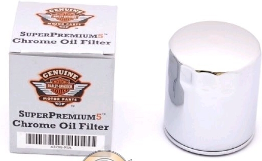

pour ma prochaine vidange je pense utiliser :
filtre à huile HD super prémium (filtre 5 microns au lieu de 10 en standard)
huile motor factory 20w50

On dirait bundy qui fait de la pub Mr. Green
Il fait un kit complet entretient Okay

C'est un peu daté, car il y a aujourd'hui de nouvelles références qui n'ont pas été testées là, mais déjà, c'est intéressant de voir que deux des trois meilleures huiles sont 100% synthèse ...
J'en reste sur cette idée que passée la première vidange, la 100% synthèse est ce qui se fait de mieux, pour moi la Motul 7100.
