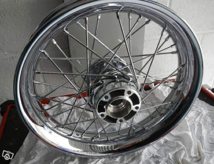

J'y ai bien pensé figure toi. Mais les cotes sont t-elles compatibles sur mon Iron ? C'est un peu le sens de ma question.D'ailleurs comment definit t-on les côtes d'une roue ?
Comment savoir par exemple si une roue ar de Road King comme celle en photo se montera sur ma bécane ? Et si oui, avec quelle modifs éventuelles ? ( roulements ? )

OK, exprimé comme ça c'est déjà plus clair. Le diamètre des axes de roue sur les Nightster, Iron, et R à partir de 2008 est de 1 cm. Les roues ont la même taille, 19 pouces à l'avant et 16 à l'arrière, c'est compatible au niveau des garde-boues, étriers de freins, disques et pour la couronne de courroie. La seule chose qui devrait être vérifiée c'est la taille des "spacers", ou entretoises. J'ai fait l'échange mais je ne me souviens plus si ce sont les mêmes dimensions, tu peux vérifier sur le Parts Finder de Ronnie.
Nightster
http://partsfinder.onlinemicrofiche.com/ronnies//showmodel.asp?Type=13&…
Iron
Tu recommences pour la roue arrière en vérifiant les références (il faut simuler un panier) et c'est fini.
