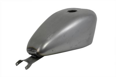

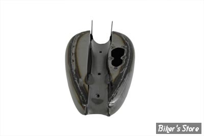

a voir la photo
y'a un truc qui me chiffone
sur celle du haut on peut voir tes 2 pates de fixations pour l'avant du réservoir
alors qu'a l'AR il manque la partie qui vient se fixer sous ta selle Rolling Eyes
alors que sur la photo du bas on peut la voir Rolling Eyes
et franchement la soudure qu'ils ont fait me parait tres grossière
si tu as une selle d'origine elle sera caché par contre si selle a ressort,là on va voir que ça Rolling Eyes

Et les gars, vous avez besoin de lunettes! Mr. Green
Sur la photo du haut, figure bien la patte de fixation de l'arrière du réservoir. Simplement, en raison de l'angle, elle est "noyée" dans le réservoir. Wink

mais c'est qu'il a raison en plus Shocked
bien vue Okay

Le resé vaut 297€, le produit d'etancheité 55€, tu rajoutes en gros 20€ de fdp, ca te fait un resé brut pour en gros 270€
Va falloir reussir correctement le boulot d'etancheité, bien preparer les soudure qui ont l'air....... hum donc un resultat si tu n'es pas pro ou tres bricoleur qui risque d'etre aleatoire.
Si tu passes pas un pro la facture va vite augmenter........
