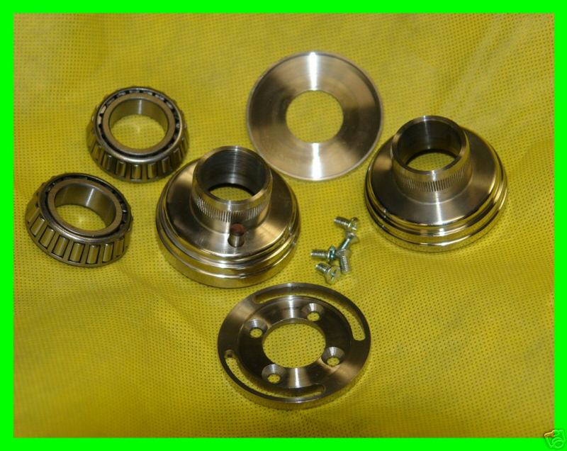

departement44 a écrit:
des tés etroit en +6d ??? a part avec des cuvettes incliné je vois pas comment y arriver Wink
cuvettes inclinées ??!! Crying or Very sad
Impossible sur un 8 et 12, à moins d avoir des cuvettes démontables à l origine , ou bien il faudra aussi un axe ou colonne de direction (appele ça comme tu veux Laughing ) + long .
exemple
Mar 13 Nov - 08:12 (2012)
Message Hardtail Répondre en citant
Pas de 6 ° juste du 3° dispo.
http://www.ebay.com/sch/i.html?_nkw= Fork Cup Set, 3 Degree Rake … Wink
Mar 13 Nov - 08:22 (2012)

DD ta gravure montre bien des roulements à rouleaux
je suis d'accord avec ton topo Okay
les roulements coniques permettent de désaxer la colonne de l'axe de direction
c'est peut etre plus joli que les tés inclinés
Pour les "cuvettes inclinées" doit manquer la lunette pour un confort optimum ?
Mer 14 Nov - 00:31 (2012)
c'est peut etre plus joli que les tés inclinés .
Hello Lorie, ce ne sont pas les roulements coniques qui permettent de désaxer la colonne, mais bien les cuvettes désaxées.
Pour ce qui est du look, je dirais que j trouve ça plus joli, à fourche égale.
Ton brêlon a une allure un peu + ramassée ,acccentuée d autant + par un empattement augmenté.
Pour ces cuvettes désaxées , j comprends bien les désagréments que celà peut causer aux ptites fesses de Lorie et de ses copines
En revenants sur les rigides précédements présentés, j m interroge sur l angle de la colonne.
Est ce du 30° ou un peu+?
J ai bien peur qu avec un 30° , l effet de ramasse ne soit pas au rdv Rolling Eyes
allez regarde ici là: http://www.bikers-store.fr/kit-coupelles-de-directions-3,p-8376.html?famill…
Mer 14 Nov - 09:19 (2012)
Merci Laurent, mais ce kit est inutile s il n est pas proposé avec sont axe comme Arrow
http://www.ebay.com/itm/3-Degree-Raked-Fork-Cup-Set-Harley-FXST-Softails-/1…

un axe de colonne c'est pas compliqué a faire tourner, je l'avait deja sur mon premier 883 avec des tés a +6d. Okay
une vis en dessous du té inf. ou pire sur les fourche de sport un circlips et enmanchement en force Okay
dd le lien etait pour lorie qui ne trouve rien .... Mr. Green
Mer 14 Nov - 09:34 (2012)
Oui, mais il faut le faire tourner Laughing
Quel Coût total ?
car
http://www.ebay.com/itm/3-Degree-Raked-Fork-Cup-Set-Harley-FXD-and-Sportste…
Lorie, son rayon, c est la dentelle
