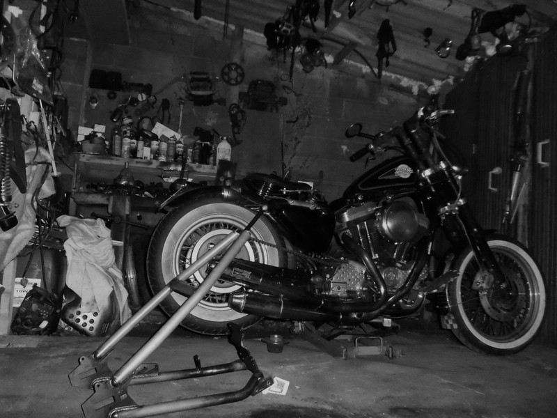

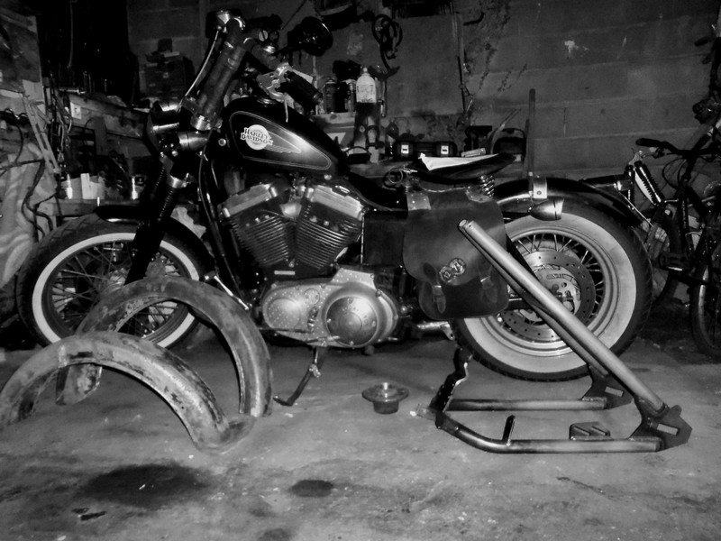

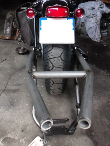

Hello les gens.
Aujourd hui, avant de débuter ma journée, un ptit tour à la poste s impose .
Réception du Hardtail pour 291,62€ fdp inclus sans douane Cool et de gb qui ne seront peut être que matiere à retravailler, si toutefois j envisage de virer les gb actuels.
Bon!
Vite, juste avant de partir, je m assure de la bonne largeur de ce Hardtail , prévu pour maxi parait il pour une monte 160 en gommard si l on souhaite conserver une config courroie.
Il semblerait que ça le fasse, patte de frein au top , etc... (manchons à virer pour d autres plus longs ) Cool
Demain, operation tronçonnage, montage , ajustage des differents éléments (si j en ai le temps )pour démontage complet à la suite du brêlon .
A changer certainement la courroie.
J aurais dans ce cas 2 dispo de moins d un an et moins de 10 000 km (une secours marquée par une rondelle éventail et l actuelle monte ).
Mais ce n est pas pour le moment, d actualité.
Bonne journée

Rien de sorcier lorsque tu as un Hardtail boulonné- soudé.
Il suffit de couper, démonter le b-o , boulonner le Hardtail pour la partie basse et souder le haut.
Ensuite ?
Bin, il faut souder le bas et le Hardtail dit boulonné-soudé devient un cadre à part entiere car comme je disais à mon fils carrossier bac-pro , peintre à venir et maîtrise je ne sais plus trop koi...
Que se passerait il sur un cadre démonté et soudé que sur la partie haute?
J exagere un peu , mais pour moi, celà equivaudrait à un cadre chewing gum
Bin voilà!
le dit boulonné ne sert qu à s assurer d un cadre droit sans avoir besoin d un marbre.
Seulement voilà!
Le môme, bosser sur un brêlon ne lui fait pas peur, il a bossé cette semaine sur un truc nippon , mais avec un marbre .
C est comme ça à l école .
J aurais bien aimé voir ce marbre, ça devait être une tuerie ce truc
Bah!
Je me contenterais donc de vous présenter les differentes étapes du Tacot .
