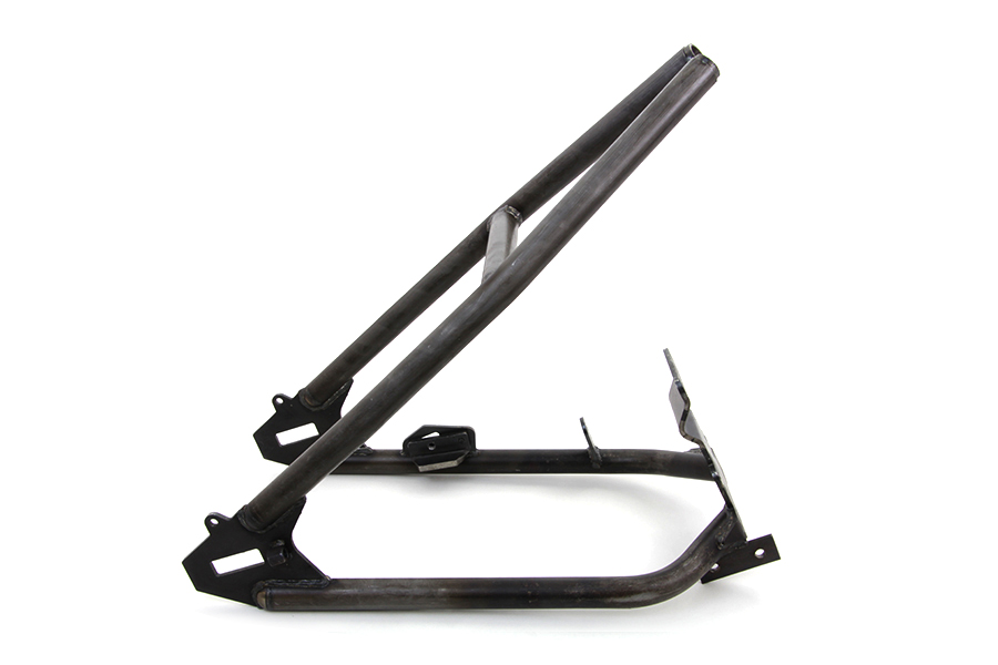

J'ai le même hardtail que le tiens avec la pate de fixation de l'étrier arrière. Tu t'es servi d'une autre pate de fixation qui viens se poser sur cette pate soudée au hard ? meme support d'étrier ou tu as changé? interessé par ta fixation de ton étrier arrière !!! dis m'en plus stp ! je suis légerment en galère lol. Ma roue arrière ne se retrouve pas centrée et je galère pour une solution concernant l'étrier ! merci à toi.
Le support étrier avec sa patte réglable sont d'origine au Hardtail.
C est bien conçu car cela permet de conserver sans motif l 'étrier ar du sportster`
Et pour ce qui est de centrer la roue avec des entretoises,ce n était qu un détail vite réglé en allant chez le ferrailleur pour m acheter une bonne longueur de tube 3/4" intérieur pour 1" extérieur.
Ensuite il suffit de faire les coupes qui conviennent afin d avoir les entretoises souhaitées Wink

Voila la patte qui est normalement souder sur les hardtails, attention cette patte est prevu pour les etriers de 2000 à 2003...
La piece en équerre se boulonne directement sur la patte qui est soudé au hardtail...les lumieres permettes de faire glisser l'etrier lors de la tension de la chaine ou courroie.....avec cette patte l'etrier ne peut pas pivoter autour de l'axe lors d'un freinage.
Si on a un etrier avant 2000 ,c'est a dire monté sur une platine en alu ,on peut facilement s'inspirer de ce systeme pour le fixer ,il suffit de replacer l'equerre, par un tube qui reprend la forme de l'encoche qui est sur la platine ( a savoir la section du bras oscillant) et d'y insérer des ecrous prisonnier pour le visser sur la patte du hard tail tout .
