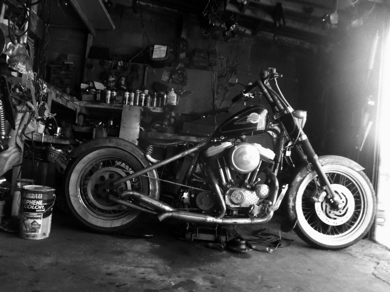

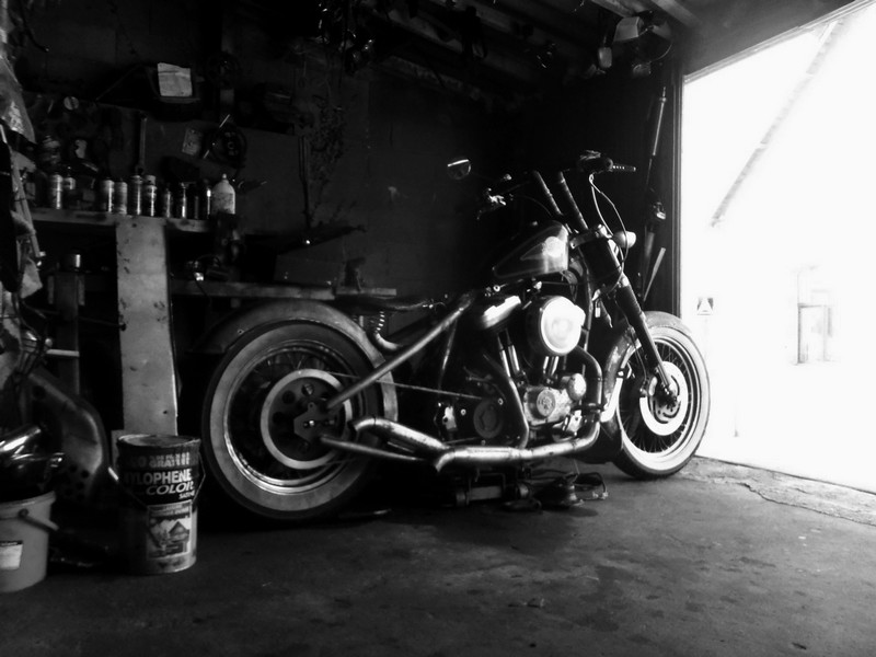

Hello.
Aujourd hui, bricolage ligne gaz.
Pas facile de trouver une ligne gaz qui soit en Harmonie avec El Tacot et son hardtail. Rolling Eyes
Trouvé Cool

departement44 a écrit:
Rolling Eyes me laisse perplexe les silencieux et leurs sorties ... j'aurai bien vu ta kerker ligne dessus Cool
Laughing
Non, pas de Kerker, trop volumineux,trop modernes.
Trop tout simplement .
Les sil font partis de la config précédente avec collecteurs modifiés , coupés et quelques points de soudures pour le moment , toujours une ligne gaz séparée de longueur identique et sans tube d équilibrage , je trouve que ça aide à avoir le patato idéal et ça ne gêne en rien la méca .
Les Sorties ne sont pas soudés mais ce sera un truc du genre (Le Tacot se protège des trombes d eau car il dort parfois dehors lors de ses périples hors Bzh ) , j attends une mise en route afin de juger de la sonorité trop bruyante ou pas.
La priorité étant de pouvoir pencher.
Il me fallait donc une ligne gaz pas plus basse que le cadre et le moins à l exterieur possible .
C est chose faite, El Tacot pourra toujours se prendre des courbes là ou d autres frotteront Wink

J aurai mieux vu que les silencieux soient alignés sur la ligne du cadre
Oui, fort possible qu un des sil voit son angle modifié afin qu il soit en alignement avec le Hardtail.
Il suffira pour celà de désserrer la bride du collecteur.
C est sur photo que j ai noté la chose, mais ce n est pas pour me déplaire.
Faut le voir un peu, ce Hardtail Wink
