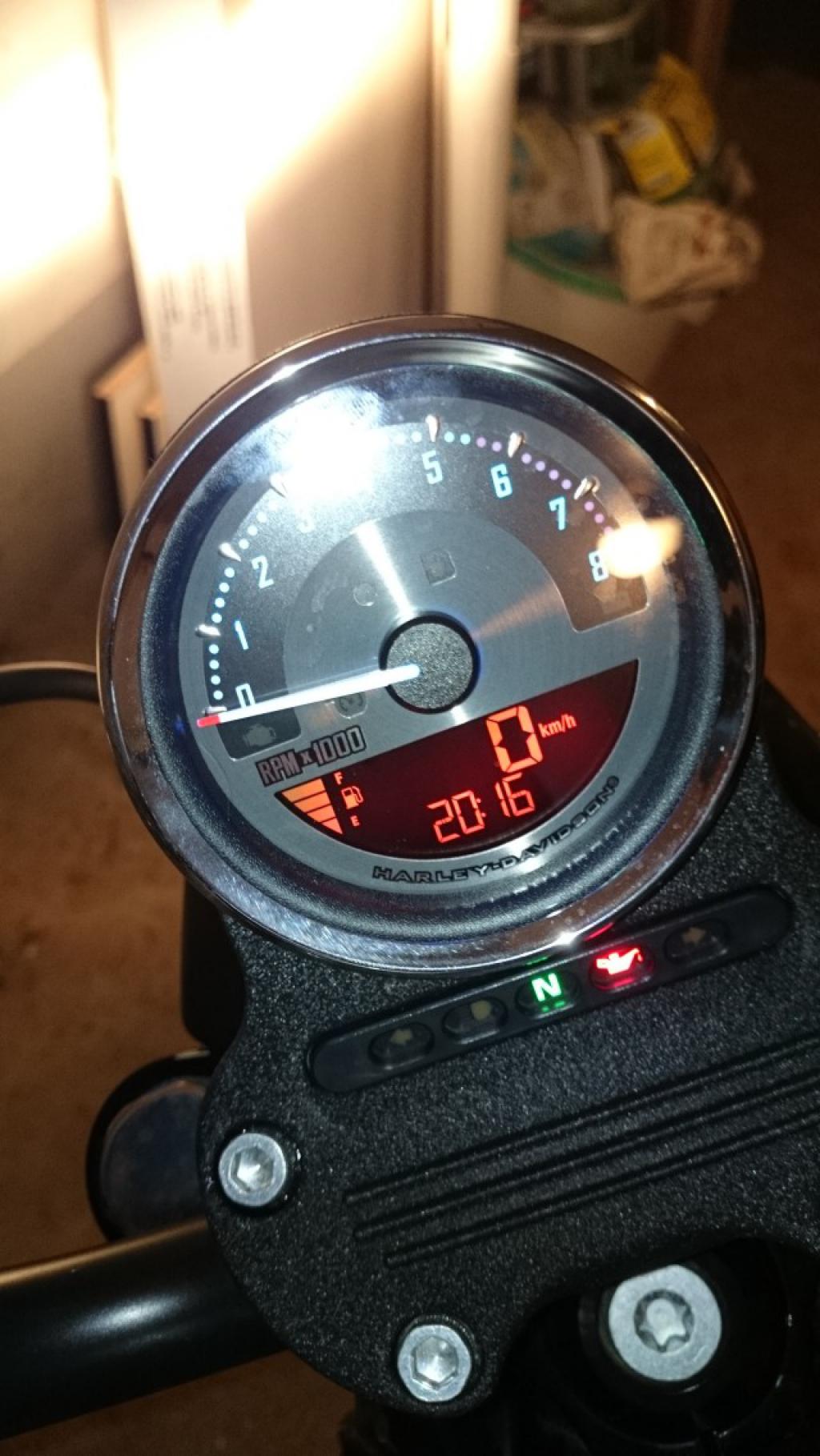

En attendant, j'ai reussi a brancher sansla prise, et je.peux vous dire que xa a l'air pas mal (reste a voir la fiabilité) de savoir combien il reste de km avant de devoir allez a la pompe... Le montage est facile, le parametrage du compteur l'est aussi... Je dirais qu'il faut 1 heure en prenant son temps pour le faire...
Juste une tof du compteur avec jauge:
Ma mobylette

Comment ça se fait que tu as la jauge d'essence? moi je l'ai pas qui s'affiche.

La partie jauge s'achète en supplément ... Wink et oui le support de compteur Forty peut recevoir le compteur/
