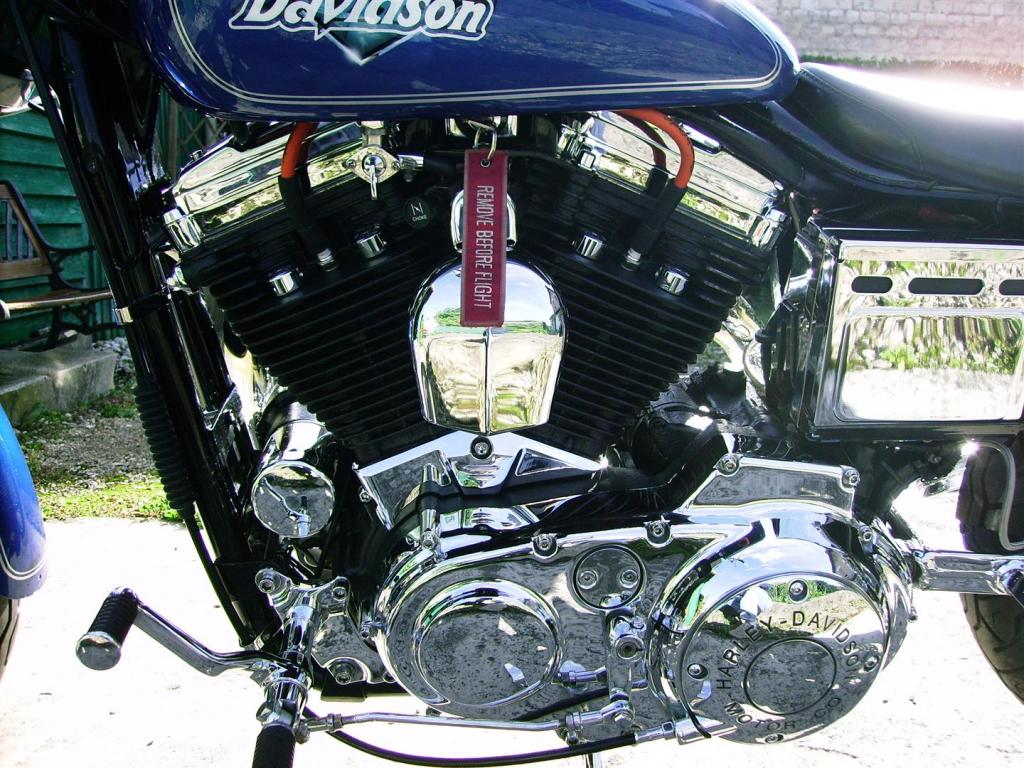

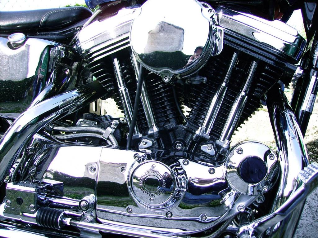

Je me suis attaqué cette semaine a redonner un petit coup de neuf a mon moteur en repeignant le bloc , les cylindres et les culasses :
faute de pouvoir rouler , faut bien s'occuper ! Crying or Very sad

Message Petit Lifting ... Répondre en citant
Tu as utilisé quel produit Question
Comment as tu procédé Question

@Mister Green :Pour commencer j'ai d'abord aspergé le moteur avec une bombe de nettoyant moteur (Norauto),brossage , aprés rinçage avec un Karcher ensuite sechage a l'air comprimé demontage du maximum (echappement , commandes avancées , carter sortie BV , regulateur , klaxon , carbu , filtre a air air .... ) , cacher ensuite avec du scotch de carrosserie les bords des carters et ensuite j'ai peint avec de la peinture noir mat Haute Temperature en pot trouvée en magasin de bricolage au pinceau et sechage et remonter tout ce que j'avais demonté Wink

par contre tu dis que tu as utilisé de la peinture noire matte pourtant elle parait brillante sur la photo.

@anton : sur les photos en effet ça rend brillant mais en reel c'est plus satiné
