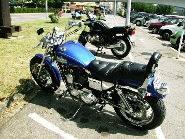

mon 1200 en configuration duo avec la selle d'origine et le coussin sur le sissy-bar (photo prise a Remich au Luxembourg a la frontiere Allemande )
Bon c'est sur rien a voir avec un Road-king ni une Electra mais en faisant des pause frequentes et pas rouler comme un malade c'est jouable .
eagle A+
