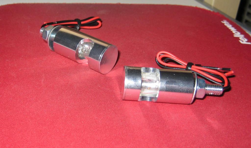

Voilà je suis passé chez dafy et j'ai pris un éclairage de plaque
Modèle un peu plus original que les barrettes à led , le voici ! Laughing

C'est pas mal côté recto de la plaque, mais pas terrible côté verso à l'arrière, avec les vis et les fils qui dépassent... Rolling Eyes

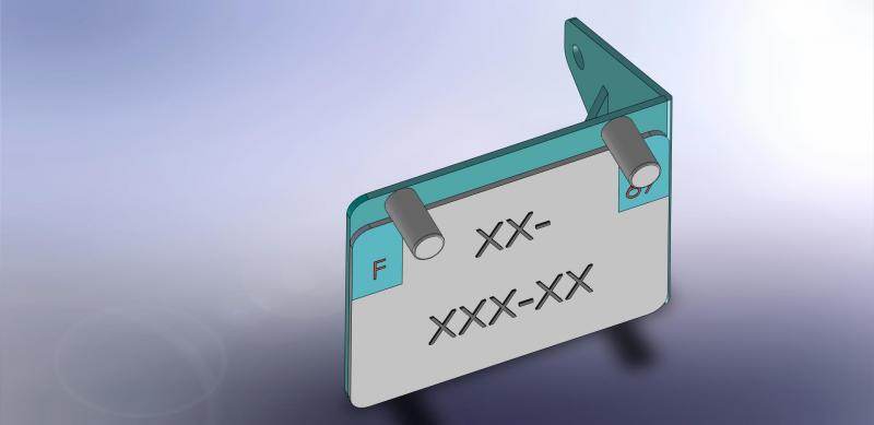

Hello les loulous, c'est encore moi !
Ben c'est vrai que les tiges filetées vont depasser de l'autre coté du support mais je vais voir pour trouver des embouts ou quelque chose pour les camoufler joliment.

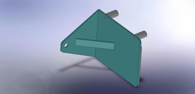

Sinon, voici un aperçu du support réalisé donc sur une plaque en alu pliée de 4 mm d'épaisseur avec éventuellement soudure d'un petit renfort.
Le support sera probablement peint en noir et fixé sur la vis de fixation de la suspension arrière.

Il te faudrait plus des petits renforts horizontaux plus près de l'angle Wink

Je ne suis même pas sur que le renfort soit nécessaire. la plaque d'alu est vraiment balaise.

C'est pas sur le pli que ça craint, c'est autour du point d'ancrage, car avec les vibrations, il y a de fortes chances que ça cède à proximité de la fixation... Rolling Eyes Neutral

L'alu est un métal trop fragile pour les vibrations...
Il faudrait doubler la partie attachée à la fixation avec une tole en acier sur au moins les 2/3 de sa surface et la fixer avec des rivets sur la tôle alu...
Donc autant faire directement tout le support en acier... Mr. Green

en acier ça arrive à casser
alors en alu oublie Okay

Il suffirait de découpler l'angle

C'est pas à l'angle que c'est le plus fragile, c'est à la périphérie de la fixation : avec le porte à faux du reste du support, c'est à l'endroit le plus étroit (là où c'est fixé, que ça craint le plus...

MolthiBat a écrit:
Découpler ?
oui en fait il faudrait ne pas avoir d'angle avec 2 Plaques
un peu comme la plaque US repliable
d'ailleurs il y a un menbre qui en avait fait une avec une charniere de coffre de 307 je crois
à priori ça fonctionne bien si le montage est d'un seul tenant ça va vibrer comme pas possible
et finir par casser soit à l'angle soit au ras de la vis de fixation inferieure qu'il faudrait silent bloquer
et surement eviter une fixation sur le bras oscillant ou l'axe de roue arriere
