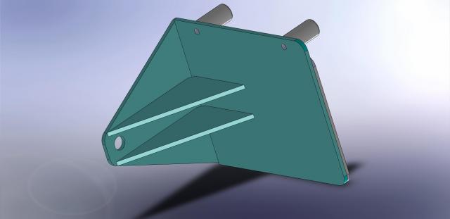

Finalement je vais surement quand même le tenter en alu.
Au vue des photos sur les supports qui ont rompu, je vais essayer de contrecarrer les contraites en rajoutant deux renfors de la façon que voici en faisant gaffe à laisser de la place pour la visse et rondelle de fixation !!
Au pire ca pete et j'en ferai un autre mais là chez moi j'ai une belle plaque d'alu qui n'attend que d'être utilisée

Idea Tu devrais faire un pli à l'arrière sur le haut pour cacher l'arrière des vis d'éclairage de la plaque et les fils électrique, et un trou côté roue sur le haut pour faire passer les fils derrière la partie latérale???
Comme ça, tu aurais l'arrière du support "propre"... Wink

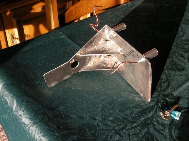

posté aussi sur le sujet de ma brêle, voici l'avancée de mon support !
reste les soudures à nettoyer, peindre tout le bordel et fixer la plaque !
Merci à Picou pour les conseils et l'inspiration de son support
