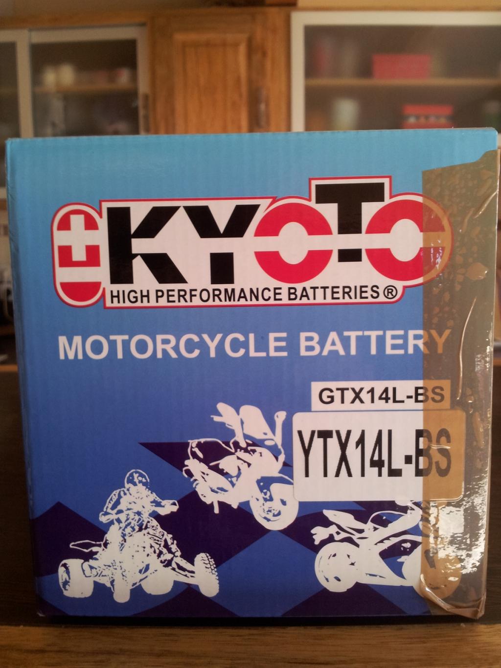

je teste la kyoto vu ma situation du moment !
39€ chez le fournisseur a montpellier et monté dans la foulé , je vous tiens informé de la tenue dans le temps ..... mais pour le prix ......

@ chubaka = les ytx 14 bs sont beaucoup moins chère mais le plus est a gauche et c'est une grosse galère pour les fils a mon gout (modèle que tu veux mais le plus a droite je te conseille après les marques......... deka,kyoto,yuasa etc........)
apres une batterie c'est une batterie , si ont y fait attention je pense pas qu'il n'y est de problèmes (maintien de charge) , pour l'instant je suis ravi de la kyoto a 43€ livré Mr. Green Okay
