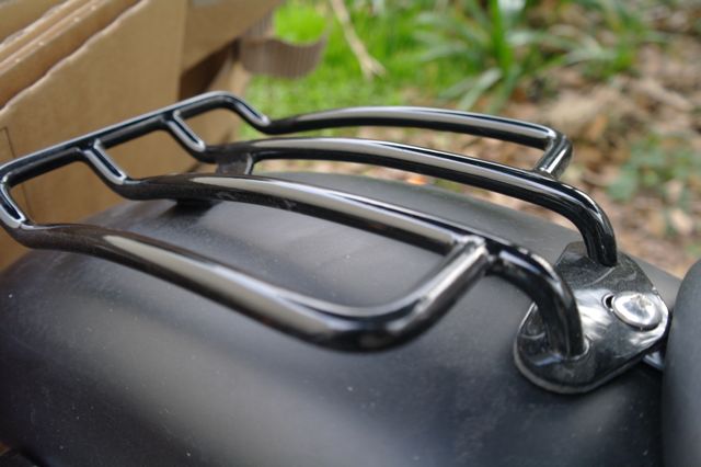

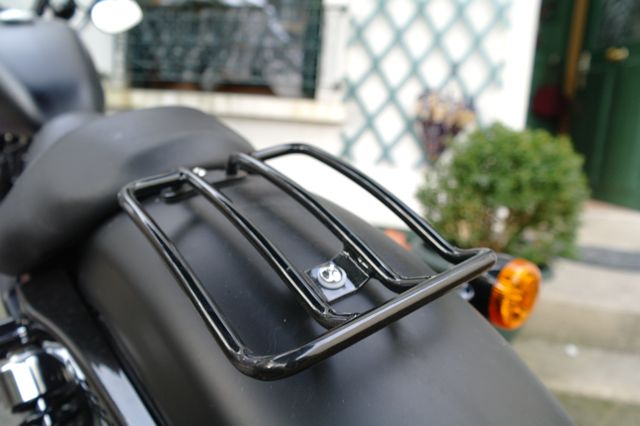

Sur le porte-paquet, je l'ai et je n'ai toujours pas trouvé une façon satisfaisante de l'installer. Le dessous, en appui sur le garde-boue, est garni d'une mousse pour le protéger. Au niveau de la fixation du siège solo, il y a sur le Nightster ou l'Iron un filetage retenu par une goupille. Si on conserve la configuration d'origine, et qu'on veut mettre, dans l'ordre, le siège et le porte-bagage, pas moyen de mettre cette partie du porte-bagage en appui sur le garde-boue. Je crois que ça se voit sur la photo d'Albert Muda.
Bon, je pinaille peut-être un peu là, mais pour un truc qui est supposé porter 5 kg et qui utilise la même vis que le siège, autant faire les choses sûrement.

Mob48 en a un sur son 48. Il faut d'abord mettre le porte paquet en appui sur le GB et pas sur la vis de la selle, puis la selle et la vis de fixation. Et ça le fait super bien !
On voit pas terrible mais au moins avec cet ordre de montage, les patins en caoutchouc plaquent bien le GB et le porte paquet ne bouge pas.

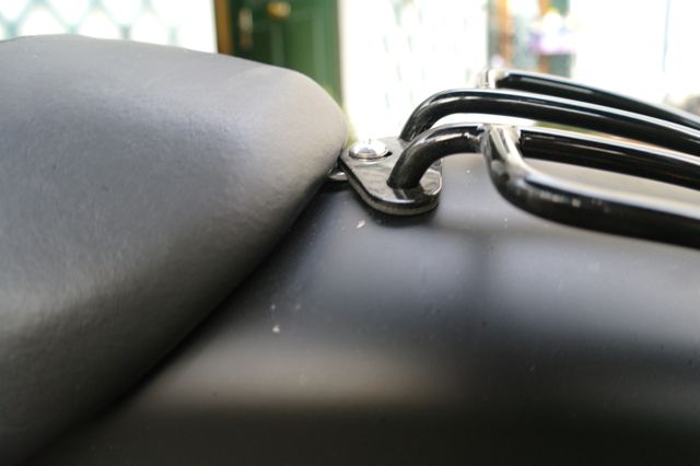

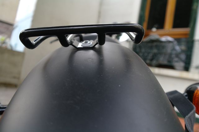

Moi ca donne ca ... je sais pas si c'est standard mais les mousses ont l'air de coller pile poil sur le Garde boue.

Pour l'avant il me semble qu'il est mal monté justement on voit que les patins ne reposent pas à plat sur le GB.
Mob48 a inversé le sens de montage et c'est bien mieux. En plus il peut déposer la selle sans toucher au porte paquet ce qui est plus logique.

Eh Fred...ca a pas l'air d'être le même modèle de porte-paquets. Crying or Very sad

Effectivement, toi tu as un modèle court car ta selle, plus longue que celle du 48, est prise sur un trou du GB plus en arrière.
Mais dans le principe, le montage reste le même. Le support AV du porte paquet est légèrement bombé au niveau du trou oblong pour laisser la place au clips plastique qui tient l'écrou sous le GB.

a mon avis OK avec fred
je procèderai a l'inverse
pour avoir une meilleur porté au niveau du patin de ton porte pacquet
on voit bien sur la photo qu'il est en port a faux
essaye de mettre dabord le porte pacquet en premier sur le garde boue
et ensuite ta selle par dessus(ca coute rien d'essayer) Okay

Moi je l'ai mis dans l'ordre suivant ;
le porte paquet, une goupile nylon pour éviter le frotement de la fixation de la selle sur la peinture de porte paquet , la selle puis la vis Okay
