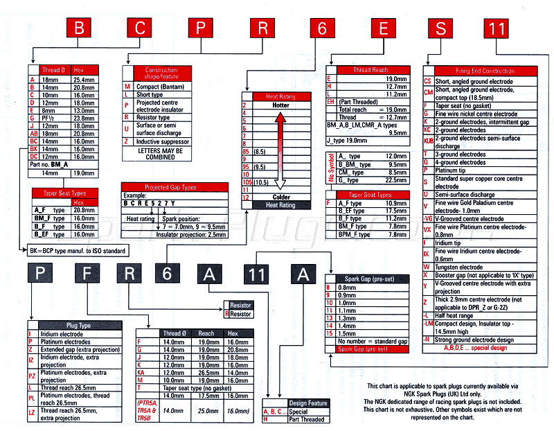

normalement les diametres de filetage pour les bougies sont standardisés , tu trouves du 10 , 12 , 14 ,18 aussi de meme que les longueurs de filets
renseignes toi chez des grossistes en pieces auto style AD ou TPA si tu pourrai trouver ça sans acheter un coffret complet Wink
