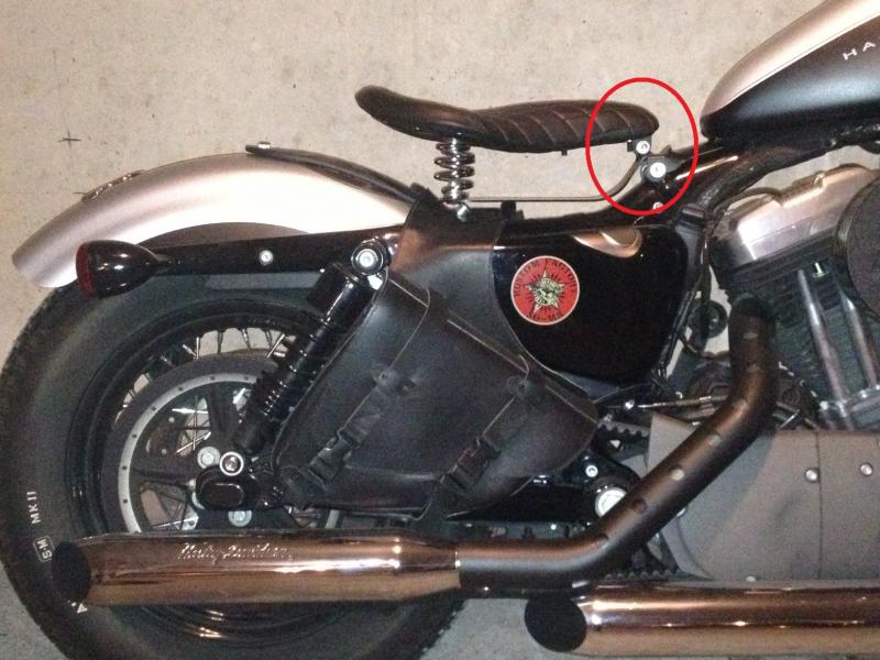

Voilà ce que ça donne, vu de côté à l'occasion d'un simple essai fait à l'arrache hier soir...
J'ai entouré en rouge la partie en cause. Wink
PS: le support de selle n'est pas en place à l'arrière car il faut virer l'ergot (on le voit sous le ressort) qui sert à fixer la selle d'origine.

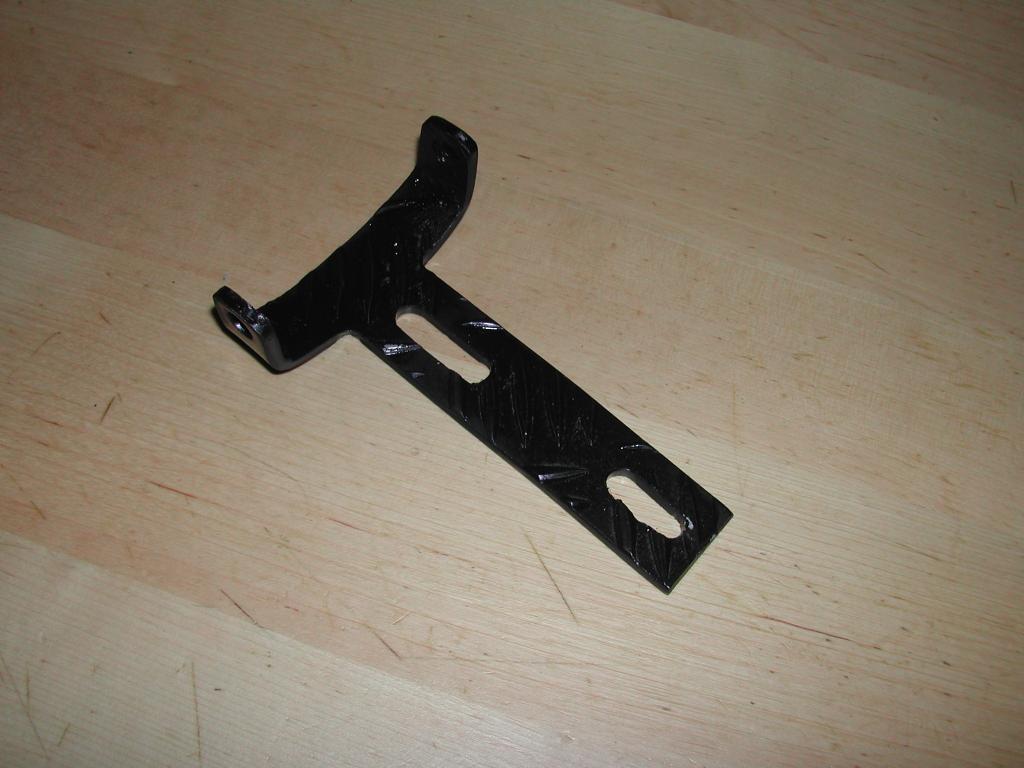

moi j'ai fabriqué une patte en alu de 5 mm plié qui se prends sur l'axe de fixation du reservoir. j'ai remplacé la vis par un axe de 8 mm avec deux ecrous borgne
te ferai des tofs de la patte ce soir

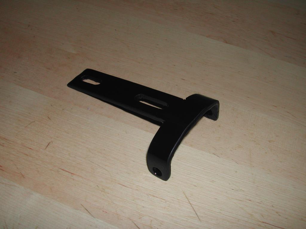

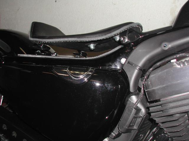

ma patte réalisée dans une plaque d'alu larmé de 5 mm découpé a la scie sauteuse et formée sur un rondin de bois Mr. Green
les lumieres permettent de bouger la selle et la regler

Pas mieux joli modif ou plus exactement détrôné ment de l'origine.
