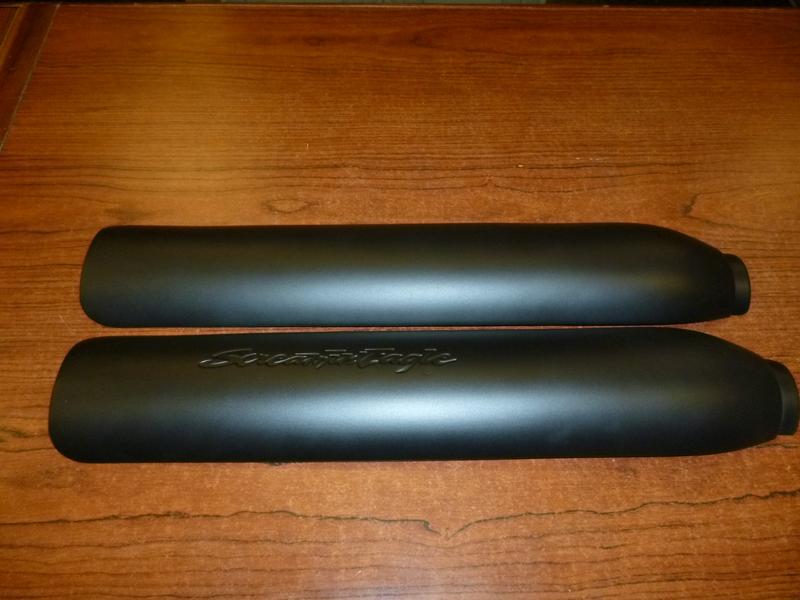

Bonjour,
J'ai récupéré aux USA une paire de nouveaux de pare-chaleur / protections de Silencieux Screamin' Eagle Jet Black Noir, Harley Réf. 65400078 pour les pots SE .
Toutefois, ces pièces sont d'occasion, bien que nickels, et je n'ai donc pas la notice de montage. L'un d'entre vous sait-il comment on fait ?
Merci.

Normalement tu doit avec des collier (type serflex) qui encercle ton pot et qui serve a fixé les pare chaleur .

En fait j'ai aussi les kits Pare-Chaleur d'échappement Buckshot Jet Black Noir, Harley Réf. 64924-09 et je me demande lesquels je dois fixer sur les autres ? A priori je pense que ceux de l'arrière viennent s'emboiter sous les kits avant, mais je n'en suis pas certain.

il te suffit d'aller dans n'importe quel magasin de bricolage et de prendre des serflex de la bonne dimension
tout a fait Okay

Je suis passé à la concession. J'ai vu comment les installer Smile. J'attends maintenant que ces kits arrivent des USA Sad

Colis reçu et installé ce soir, après un passage chez mon concessionnaire préféré pour récupérer 2 paires de colliers de pare-chaleur HD 9956.
J'ai toutefois une question. les colliers sont couleur alu alors que mes pots sont noirs. J'ai bien pensé à les passer à la bombe mais la peinture va s'écailler lorsque je vais les visser. En l'état je les laisse donc ainsi sauf si vous connaissez une solution durable.

En principe sur les pots d'origine tu as déjà des boucliers.

Tu fais peindre en peinture céramique noire les boucliers d'origine par un pro. Cela te coûtera moins cher.
