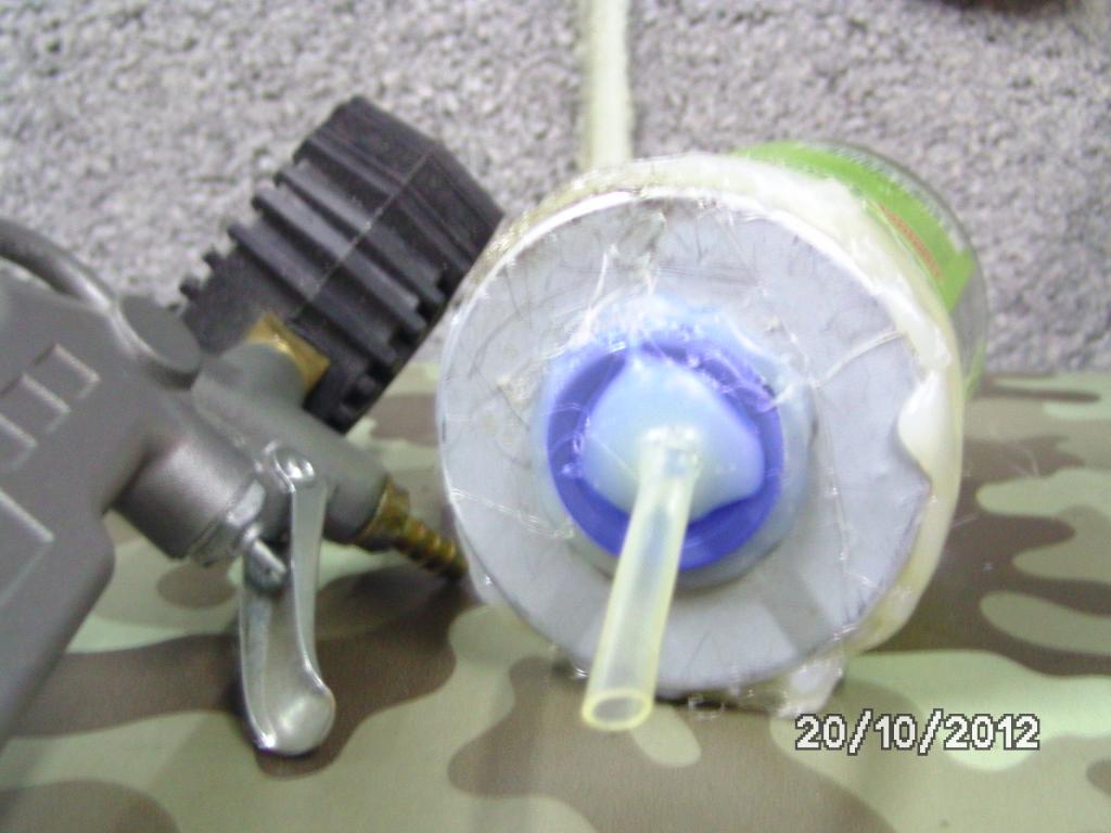

donc voilà autopsi d'un filtre purflux c'est de la bonne qualité ireprochable Bravo il n'a pas de bypass mais ...pose d'un système de derivation le filtre si il se bouche la pression fait descendre la flasque et autorise le passage d'huile en direct une sorte de bypasse j'ai découpe un filtre de marque pour nos v2 ben surprise le bypasse et dure le tarage merdique à mon avis le moulin aura rendu l'âme avant qu'il ne s'ouvre donc faite votre choix
donc la suite bidoullage d'un bypass de marque il commence a s'ouvrir a 1.4 b doncil faut plus de2b pour qu'il s'ouvre de3mm Question
