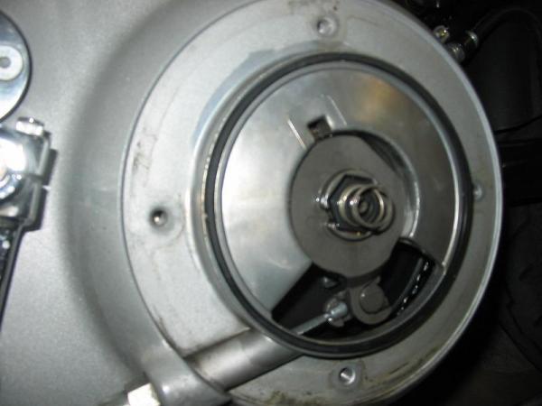

Bonjour à tous
Je vais recevoir d'ici quelques jours un derby cover neuf (j'ai acheté mon Iron avec la trappe d'embrayage toute rayée).
Je voudrais savoir si je peux facilement le changer toute seule en sachant que... bah oui, nulle en mécanique Sad )
Y'a t'il des précautions à prendre ? des outils ou matériaux spéciaux à prévoir ? Qu'est-ce que je vais trouver derrière après l'avoir dévissé ?
Merci d'avance de vos conseils !

derrière la trappe d'embrayage il y .........................
l'embrayage Mr. Green
Mar 16 Oct - 20:47 (2012)
Message Changer le derby Cover Répondre en citant
Ben derriere il y a.......
tadadaaaaa.....
L'embrayage Mr. Green (EDIT: VDB trop rapide Okay )
Et le système de réglage de garde interne
Pensez a basculer la moto sur le coté droit sinon va y avoir un peu d'huile par terre et un peu moins dans la primaire.
Pas de difficulté particulière, gaffe quand même au joint, vérifier qu'il est bien en place dans son logement avant de remettre le cover.
Mettre le cover en appui sur le ressort et plaquer l'ensemble avant de serrer (j'ai voulu serrer un coté avant de plaquer le cover, résultat le joint c'est mis en travers et coupure donc fuite)
Serrage en croix et pas comme une mule, alu derriere avec vis acier = trop serré, filetage niqué
Bon montage

Petite precision, parce qu'il faut rendre a cesar.....
La photo est issue de l'excellent blog de Samourai21, dommage que l'on ne puisse plus en profiter

Ce que tu n'as néanmoins pas dit mon cher Jano, c'est la méthode utilisée pour la bascule sur le côté...
Béquille à Munguter, ou autre...
Comment ça je chipote ??? Mr. Green Mr. Green
Un mur, une couverture, la premiere enclenchée et la direction bloqué, c'est gratos et ca tient Mr. Green

Attention aux vis à tete torx: elles sont fragiles (comme toutes ces putains de tetes torx), donc la clé doit etre bien droite, bien enfoncée dans la vis avant de desserrer, et pourquoi pas utiliser un 'tournevis à frapper': 1 leger coup de maillet décolle les vis sans risquer de bouzier la tete de vis...
