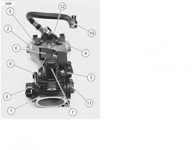

Message Bruit régulier du genre abeille entre les 2 cylindres - HELP Répondre en citant
Apres y a pas 50 truc de branché par la
4 injecteur AV
5 injecteur AR
6 TMAP
7 IAC
8 capteur de papillon
tu debranches 1 par 1 et tu vois quand le bruit s'arrete
Sous le resé, pareil tu repères la connexion électrique, cote gauche et tu débranches (fais gaffe de pas inverser le branchement des injecteurs au remontage)
Pour la batterie, me semble que le booster c'est pas conseillé mais d'autres pourront confirmer. Et de moto a moto ben ca risque d'etre galere vu le peux d'acces a cette foutu batterie
Apres reste a definir le pourquoi
Mer 17 Oct - 23:23 (2012)
