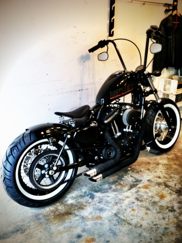

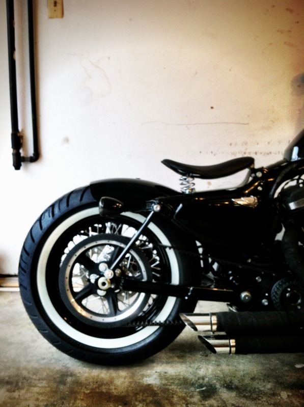

je suis tomber par hasard sur un forum ricain
ou un mec a mis un pneu de 170/70/16 sur sa jante d'origine (forty eight)
et aussi par hasard un mec sur le boncoin vend sa brèle et lui aussi a mis un pneu de 170
je lui ai donc envoyer un mess pour qu'il me confirme qu'un 170/70/16 passe bien sur la jante d'origine
et sa réponse est .................... oui pas de problème mais il faut forcement modifier le garde boue et les sabres
sa tire un peu sur le pneu mais sa va et il reste 1cm entre le pneu et la courroie

170 avec la jante d'origine, le pneu doit être hyper pincé dans la jante.

justement au vue des photos pas tant que ça

voila les photos

Faudrait connaître la largeur réel du pneu, car j'ai vu un 180 monté sans rien changer...va voir fin de page 1 de ma présentation t'as des photos.

cela me parait bizarre, mais bon, il faudrait mesurer ler pneus pour voir.

En tout cas, jolie pneus et la lui donne une belle gueule ...

C'est surtout le garde boue en lèche roue qui renforce cette impression...

oui mais vu ce qu'il reste d'espace entre le pneu et le garde boue j'en deduis que c'est usage de struts obligatoire à la place des amortos arrières?
