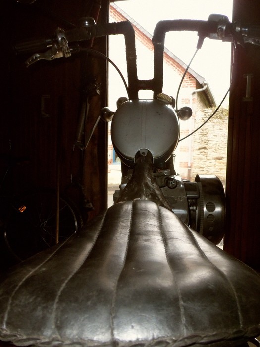

Le modèle de guidon que tu appréçie, c est celui que j ai sur le Tacot.
Il ne s agit tout simplement que d un Tbar inversé pour sa partie riser.
Tu Tronçonne et tu ressoude au grés de tes envies
Un Tbar qui tout compte fait ne me plaisait pas du tout.
Donc , il a été tronçonné aussi et ressoudé avec sa coupe bien plus basse.
L avantage étant que l on peut lui donner l angle d ouverture souhaité au montage pour laisser ainsi et avoir ainsi 2 demi-guidon , ou encore ressouder ce tronçon ou l on souhaite.
J ai opté pour cette seconde soluce avec déchromage et peinture
* voir topic guidon Arrow http://sportster.xooit.com/t2285-Vos-Guidons.htm
Depuis mon guidon a subi d autres évol Wink
