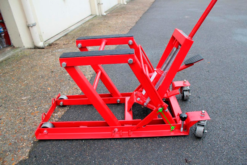

Je voudrais fabriquer un cric hydraulique pour moto, il en existe déja mais je ne veux pas en acheter un mais le fabriquer.
Si quelqu'un à ce genre de cric, j'aimerais bien que l'on m'aide pour les dimensions et les cotes des entraxes :
Voilà ce que je recherche comme côtes :
Merci d'avance.

J'ai un collègue qui a ça. Il faudrait que je passe le voir pour récupérer les dimensions. Mais si tu es pressé ça sera plus compliqué.

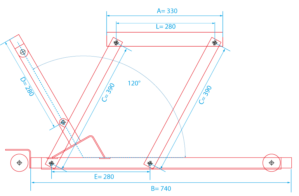

A = 330
B = 740
C = 390
D = 280
E = 280 = L
F = 210
angle a 45 ° (a vu d oeil )
Dim 28 Oct - 13:42 (2012)

Modifications d'après les cotes de Sega :
Comment tu connais ces cotes, tu à ce cric ?

Message Fabrication d'un cric hydraulique moto Répondre en citant
oui j ai ce cric, sauf que le mien est rouge pas orange, mais ca doit pas changer grand chose non??? Mr. Green Mr. Green Mr. Green

Tu es d'accord avec mon dernier plan ?
Les axes sont de quel diamètre ?
Et la section des "bras" c est du combien ?
Dim 28 Oct - 18:47 (2012)

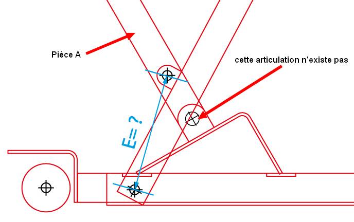

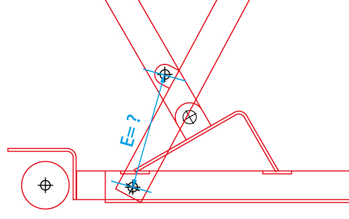

Sega, pourrai tu me donner la cote entre les deux axes comme sur la photo ?:
Ou sur ce plan :
Dim 28 Oct - 20:56 (2012)

Picou, il y a une erreur dans ton schéma, la pièce A est libre en bas, il n'y a aucun lien/articulation avec le socle, sinon plus rien ne fonctionne et surtout pas le cric Wink
