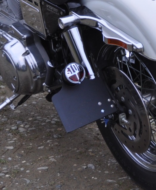

salut a tous
j'ai un petit souci, j'ai enlever mon feux arriere pour metre une plaque laterale avec feux stop.
le probleme c'est que j'y connai tchi en cablage electrique et qu'il y avait dans l'ancien feu stop
deux petite cosse pour les cligno et une grosse pour le feu avec au moin six fils.
et sur le nouveau stop il n'y a que deux cosses.
question : comment brancher ce sac de noeux ?

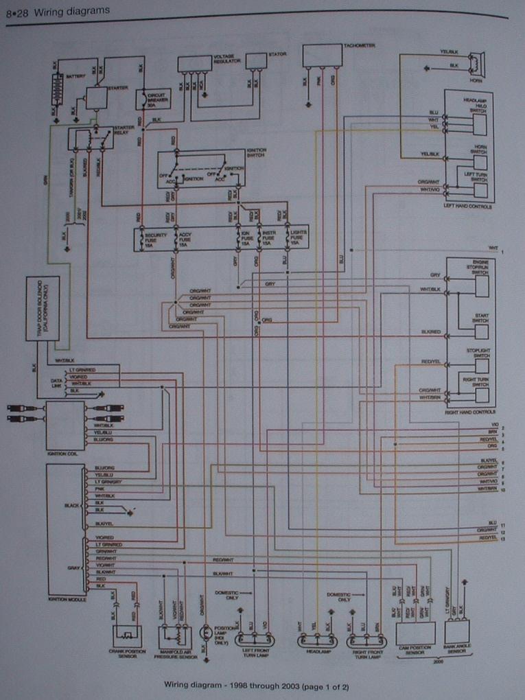

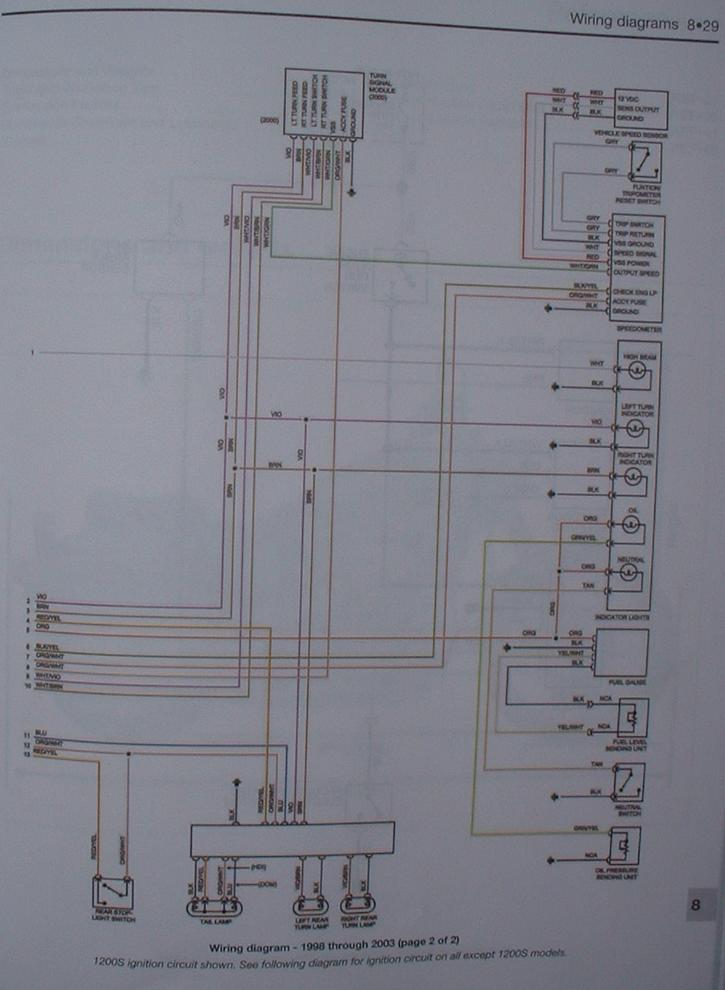

Message recabler feux stop et clignotants 883 Répondre en citant
je t'ai trouvé les shemas elec
c'est pour les sports de 1998 à 2003
Lun 24 Jan - 21:52 (2011)
Dommage, c'est flou, on n'arrive pas à lire la légende des fils. Cool
