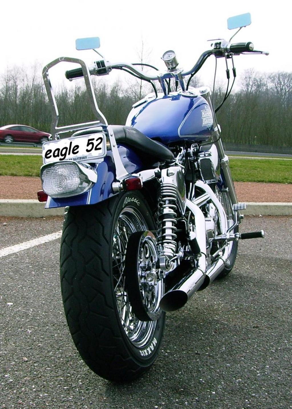

il est mécanique ton compteur a led eagle ??

@sportstom : oui , oui mecanique (entrainement par cable ) ma moto est de '94 et a cet epoque chez Harley c'etait des compteurs mecaniques ( tu peux les differencier aussi avec les totalisateurs kilometriques, affichage digitale sur les electroniques et a "rouleaux" sur les mecaniques Wink
eagle A+

je pense que je vais regarder pour me prendre un dans le meme style que toi car le mien n'est pas éclairé ... et en ces temps de nuit rapide ... ca serait utile !
pourrais tu me donner quelque bon lien histoire de voir les prix l'ami sportstist ?

@sportstom : je l'avais commandé chez Biker's Store , y a un moment deja , visiblement ils les font encore , voila le lien :
http://www.bikers-store.fr/mini-compteur-avec-voyants,p-13388.html?famille=…
a l'epoque ou j'avais acheté le mien on pouvait choisir soit en KM/H ou en MP/H la visiblementt c'est en KM/H mais renseignes toi quand meme Wink
sinon avec la réf MCS900043 essayes de voir si tu ne le trouves pas ailleurs Wink 'c'est une reference de chez Motorcycle Storehouse
http://www.motorcyclestorehouse.nl/catalogs page 117 Wink
voila !
eagle A+
