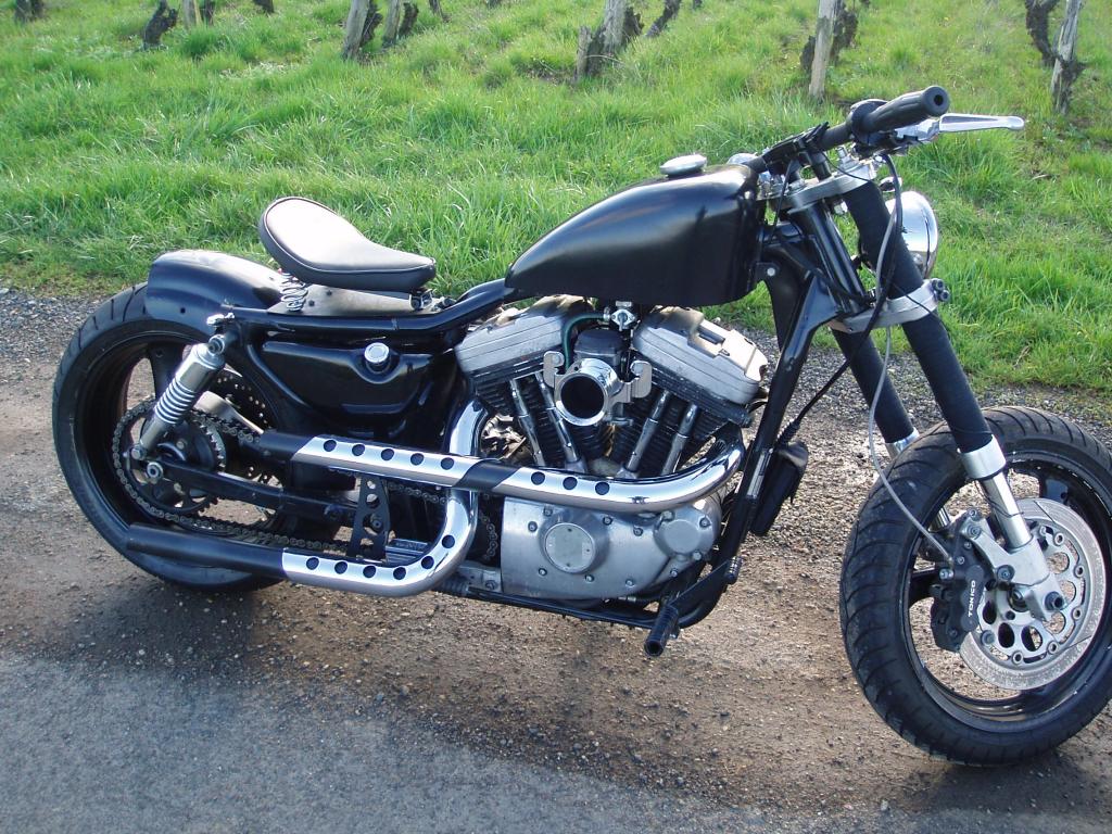

Salut j ai un probleme avec mon 883 , j ai pas rouler depuis deux semaines avec donc plus de batterie je recharge je remets la batterie ca demarre nikel et la quand j enleve le starter et que je tourne la poignée le moteur s etouffe et cale !!! a chaud comme a froid alors qu elle tournait nikel avant et j ai rien touché !
donc demontage carbu j ai toujours un gp de 170 celui de ralenti je sais pas j arrive pas a le desserer mais ca doit pas venir de lui vu qu elle tient le ralenti sans probleme j ai remis la vis de richesse a 2tr aiguille stock et les bougies sont grave noires donc d ou vient le probleme ?

J vois ton brêlon, il me semble que c est çà Shocked
Tu ne l aide pas vraiment avec ce type de filtre à air qui n a que le nom comme filtre tout comme cette ligne gaz tout juste bonne à brûler de la soupape
Alors démonte ton carbu , celà veut dire également le gicleur de ralenti.
On ne peut pas faire les choses à moitié sous pretexte que ça ne veut pas venir.
Une fois que le carbu sera verifié, néttoyé, voir réglé correctement (celà veut dire également la hauteur de cuve ) , vire moi donc tout cet allumage de merde et monte donc soit des rupteurs soit
http://www.ebay.com/itm/Dynatek-CDI-Ignition-Harley-Dyna-S-DS6-1-Dual-Fire-…
cel dit une bobine défectueuse peut aussi en être la raison, tout come des connections oxidées au fils de bougies .

salut bon ce matin je me suis remis sur mon brelon car j en peux plus de pas pouvoir rouler donc j ai effacé les defaut qui etaient sur le diagnostique et j ai retenté un reglage carbu et je sais pas pourquoi ce matin ca a marché j ai refait le reglage richesse et ralenti j ai pu faire le tour de parking sans caler en accelerant mais j ai encore de temps en temps des pets au filtre a air donc trop riche si je me trompe pas j ai un gp de 170 est ce que ca va c est le plus petit que j ai et d ailleurs j ai toujours rouler avec sans probleme et un 45 gr donc voila je pars au taf demain je ferai un essai sur route pour voir la couleur de bougie!

salut je reviens d un tour avec mon brelon ca va beaucoups mieux reste a peaufiner un peu ca ratatouile quand je pars en premiere donc pour resumer j ai demonté plusieurs fois le carbu changé les bougies les fils de bougies et au final je sais pas trop d ou ca venait enfin !!! reste a changer la batterie elle est hs merci en tout cas

salut bon je viens de recevoir mon capteur de vilo et voila toujours la meme merde ! donc 100 euros pour rien quand j accélère ca ratatouille sauf si le starter est tiré ! ca me prends la tete !

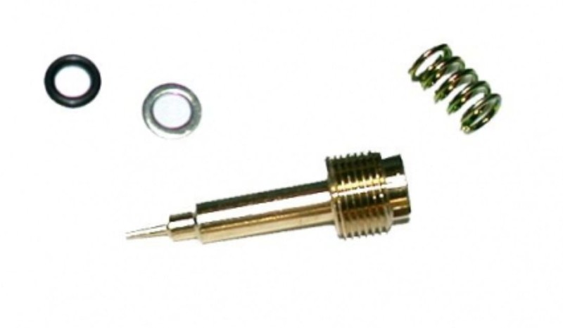

J'avais un probleme comme ca ... a tu regardé a ta vis de richesse si t'avait tout ?
c'est mon ami dd qui a trouver tt suite Mr. Green
si tu n'a pas tout joint rondelle et ressort si tu n'a plus ca impossible de reglé ton carbu Wink

salut la tienne accelerait bien quand tu avais le starter tiré ! je vais regarder ce soi pour la vis merci
