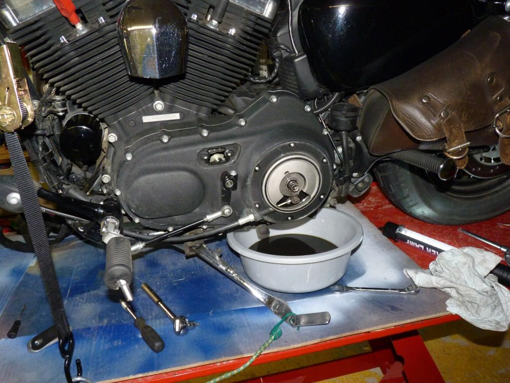

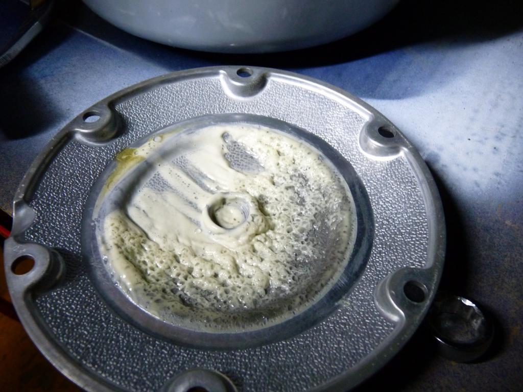

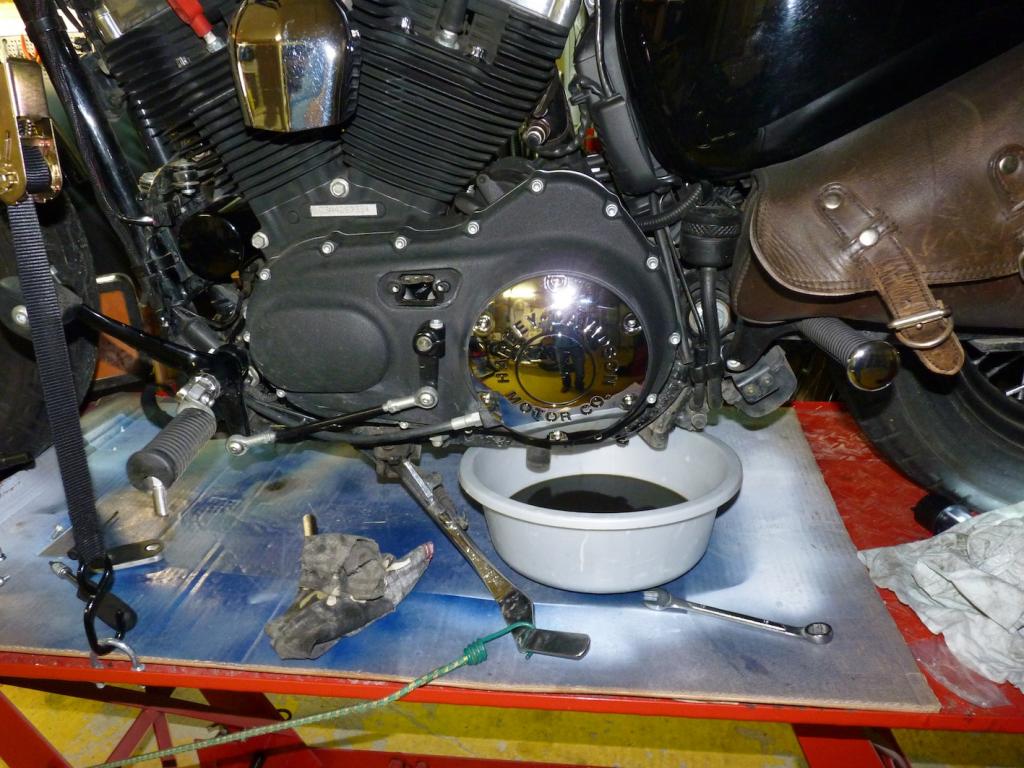

...Avec le voisin hier vidange des 16 000.....Le kit vidange + boite et filtre : 50 Euros....Du coup, j'ai remplacé le Derby...Par contre sur l'ancien, il y avait une drôle de mélasse....Curieux....Quelqu'un connait ça..?...

On dirait une emulsion Huile/eau

Exact....par contre l'huile usagee etait ' propre '.....

Ce qui est space, c'est que la partie émulsionné se trouve en interne du joint.
Encore l'inverse, on pourrait dire qu'un léger desserrage du cover a permis a de l'humidité de rentrer et se mélanger avec de l'huile qui elle aurait fuit de la primaire, mais la non.
T'as verifié le joint d'entré du cable dans le carter ????
LE joint de cover et pas marqué ??

Par contre, maintenant que j'y repense, j'ai trouve que les vis du derby n'etait pas beaucoup serrés...
Possible que ca vienne de la alors
Lorsque j'ai changé le mien, j'avais légèrement pincé le joint mais dans la partie basse. CA ne fuyait pas a froid, mais des que le moulin etait chaud par contre....
Ca suintait plus que ca ne fuyait d'ailleurs, et vu que c'etait en bas je m'en suis rendu rapidement compte.
Il suffit que légèrement desserré, à chaud l'humidité s'infiltre ca donne ca.
