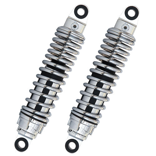

C'est une mesure faite sur béquille avec amortisseurs montés sur la moto, et comme nos HD c'est des poids plume (250kg) il doit bien avoir un tiers du poids sur l'arrière. Donc il y a des chances que ce soit plutôt des 13,5'' mais il faut un expert là. Rolling Eyes

C'est du 13'' sur un Night Stock. Mais quand on regle la précontrainte à fond on est plus proche des 13,5''.

Je viens de me commander sur e-bay motors , une paire d'amortisseurs "Progressive Suspension 418 series " en 12,5"
pour 350 US $
je manquerai pas de vous faire part de mes impressions quand je les recevrai . Wink

C'est bon marché pour des 418, qui sont d'une belle qualité, et qui présentent très bien en finition chromé. Par contre je ne suis pas sûr qu'à 350 $, c'était bien des références pour XL, ça me semblait être des références pour Dyna.

Je serais curieux de savoir si le petit enjoliveur de fixation supérieure peut se remonter avec ses suspensions Question
Non !

@phenri : la ref c'est 418-4807 C et j'ai verifier sur le site de "Progressive Suspension " et ça correspond bien a des amortisseurs pour Sportster pour mon modele ! Wink

Avec les 430 oui mais ceux ci on l'air d'avoir leur fixation déportée Smile

Pas plus sur les 418 que sur les 430. Ca tient à la largeur de l'oeil de fixation.

C'est pour ça que la série 412 à les faveurs du public !
C'est mieux que l'origine sans être la panacée mais c'est un bon rapport qualité/prix. Après tout dépend de ce que l'on met derrière le mot qualité (aptitude d'un produit à satisfaire les exigences d'un client).

Juste une question : faut t-il toucher a la tension de la courroie quand on monte des amortos plus courts ?

C'est mieux de refaire un controle tension.

Vous connaissez la ref des Amortisseur en noir Rolling Eyes

pour les 412
va voir là Okay
http://www.progressivesuspension.com/prodSearchResults.aspx?yearID=2010&amp…
c'est le tableau pour l'iron 2010
apres tu choisis la taille
ensuite tu prends le B pour black

Bon sa y est j'ai commandé les 412 en 11,5 p en noir de chez progressive, j'aurai bien pris les 430 mais j'ai encore un filtre à air à commander.
J'en ai eu pour 188 euros fdp compris il ne reste plus qu'a prier que la douane ne vienne pas fourrer son nez Very Happy comme pour mes pots

T'as commandé où ??? ... car pour ma part je change mes YSS (pas satisfait et repris) pour des 412 Progressive en 11,5" également ...
je compte les commander sur ce site US à un super price et y'a du choix (chromés ou noir au même prix) ... 250$ avec le shipping pour la France soit env 180€ ...
