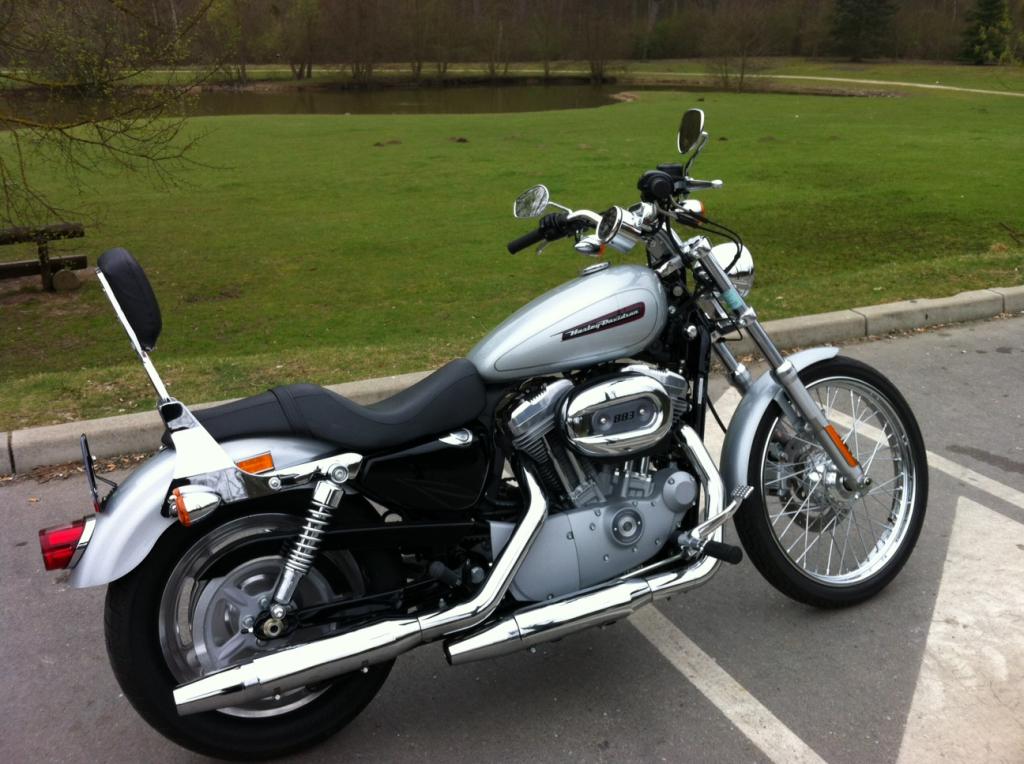

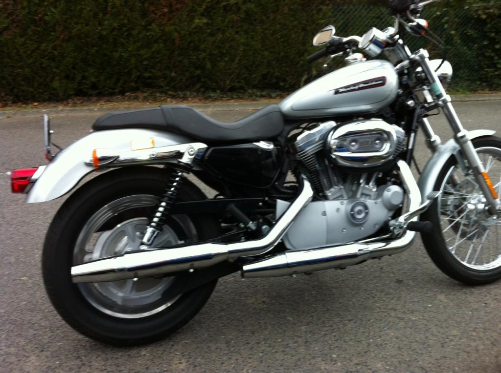

Bonsoir, Moi je suis passé du 11 pouces au 13,5. Ca réhausse beaucoup l'arriere mais ca ne talonne plus. ce sont des amortisseurs de XR1200
qu'en pensez vous ? merci

Sam 7 Avr - 19:01 (2012)
ça fait vraiment haut,mais si ça te convient c'est l'essentiel

Messages: 139
Ah ouais, c'est plutôt Enduro mais les amorto sont beaux. Qu'est ce qui t'a poussé à mettre des 13 sur un low ?
Tu touchais ?

Localisation: Val d'Oise
Je touchais car même seul, je fais le poid d'un duo (120kg) alors, à 2 c'était la catastrophe
maintenant c'est confortable mais moche, ...

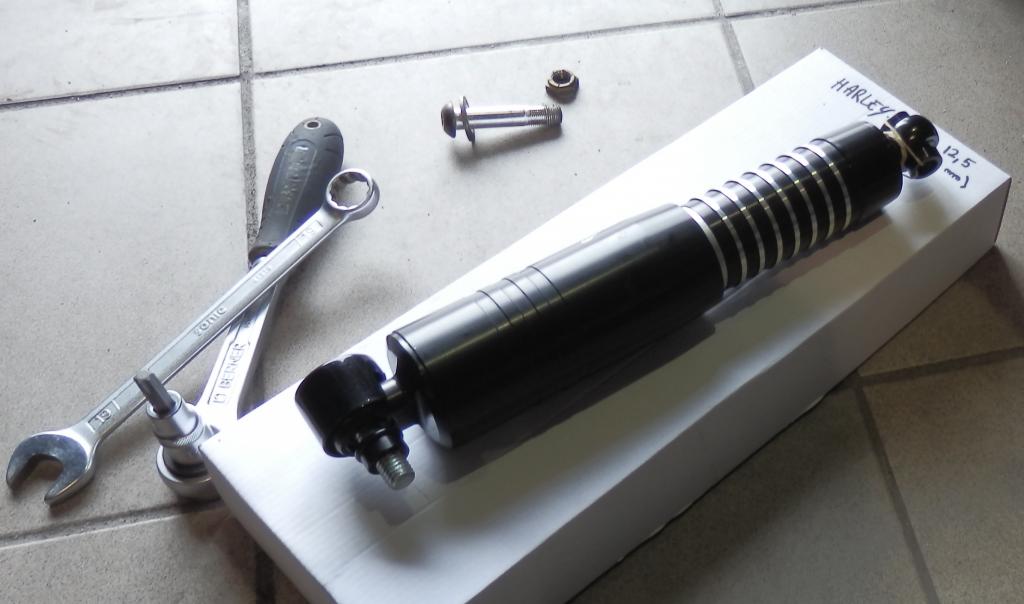

voici une photo prise pendant le montage avec Mr Fournalès donc pas d'erreur possible. Okay on y voit les "entretoises" nécessaires, en bas de l'amorto elles sont maintenues pas un élastique ensuite nous avons remis écrou et boulon
Si tu as mis toutes ces pièces, c'est forcément bon
Si souci contact moi par mp ou envoi une photo supplémentaire.
Super la photo ,
Effectivement l'entretoise que l'on aperçois sur la fixation du haut ,n'etait pas dans le colis !! mes doutes sont confirmés ,je contacterai Fournales Mardi

Chabarley
Inscrit le: 02 Juin 2011
Messages: 139
Attention l'entretoise est en haut mais aussi en bas, d'ailleurs je trouve qu'on la voit mieux en bas.
Normalement si tu as un peu d'aide le montage est de maxi 1/2 h, on commence par le haut puis le bas, béquille latérale maintiens du sabre quant tu mets le bas (sans fixer le haut trop fort pour laisser du mou) Laughing .

Bruno02
Inscrit le: 29 Déc 2011
Messages: 93
Localisation: Berry au Bac 02 Aisne
Bon et bien finalement y faut pas d’entretoise en haut sur mon Sportster XLC , j’ai mal vue Embarassed
L’épaisseur de la fixation est identique a celle de l’ancien amortisseur, mais toujours aussi contant de mon choix Okay
