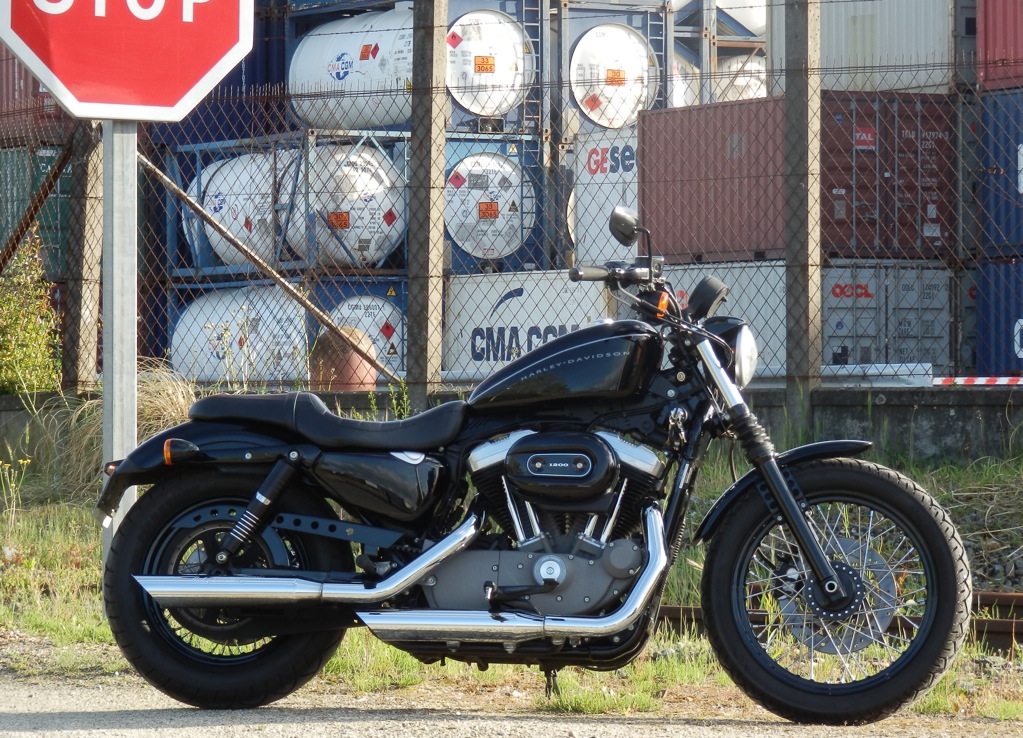

Pour les photos je suis pressé de voir ce que cela donne, en attendant ... voilà la mienne

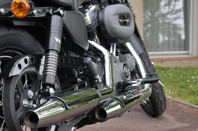

voici ce que çà donne des Fournales sur un Black Mat Denim

ou encore ca en grand !
Après on aime ou pas, ... c'est affaire de goût, !!
En tout cas, maintenant, dès que j’accélère, l'assiette ne bouge plus, le cul ne s'affaisse plus comme avant, ...
Aller, prochain travaux, l'huile de fourche !!
