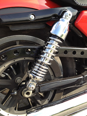

Cela dit, tu es sûr d'avoir placé les rondelles pour couvrir les caoutchoucs des yeux (et un peu au-delà) des amortisseurs ? Quand j'ai essayé brièvement mes 430, les mêmes que les tiens mais en 12.5, ça a donné ça :
En passant, mes impression des 430, que je revendrai bientôt.
http://phenrimoto.blogspot.be/2012/06/progressive-430-ou-hagon-2810.html
