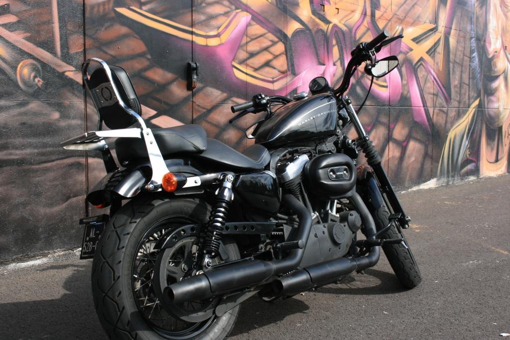

Mes 430 13' montés sur mon Night.
Beaucoup plus confortable, même si le sport restera toujours tape cul. Bagues très facilement réglables à la main.
J'avais hésité avec la version HD (je fais 95 kg), à partir du réglage le plus dur j'enlève 3 tours (il est conseillé de mettre un petit repère en scotch ou au feutre pour s'y retrouver et être sur de mettre le même réglage des deux cotés), en duo sérré à fond dans la position la plus dure.
C'est vraiment nickel, surtout en tenue dans les virages, je me sens beaucoup plus à l'aise pour attaquer (j'ai même fait toucher les commandes avancées pour la 1ère fois), et aussi l'impression que le freinage est meilleur.

Beau Nightster bien équipé !
Je pense que je vais commander les mêmes amortisseurs; ils sont un poil plus courts que les origines , non ?

Non le 13' c'est exactement les mêmes que d'origine, tu peux mesurer et faire la conversion

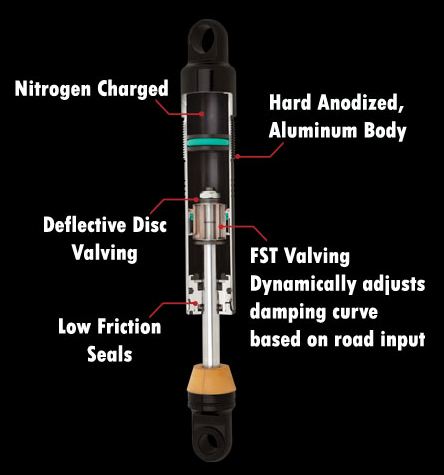

Qualqu'un a déjà testé le Progressive Suspension 444 ? Sont pas donnés mais z'ont l'air vraiment top.
Son système de valve s'adapte automatiquement au défaut de la route pour supprimer les hautes fréquences.
