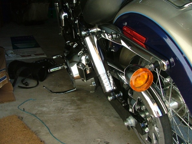

"La suspension Fournalès regroupe un ressort pneumatique et un amortisseur hydraulique dans un unique combiné, dit oléopneumatique qui assure la stabilisation et le contrôle des mouvements du véhicule".
Chez Ohlins, les S36DR sont aussi réglables en compression et le reglage en détente et très simplifié contrairement au S36PL dédié au 1200XR par ex. dispose d'un réglage mécanique de la précontrainte du ressort et d'une bonbonne de gaz accolée pour le réglage de l'assiette (tout en un chez Fournales Okay )
Chez EMC, les amortisseurs sont à gaz tri-tube avec le rapport de détente et de compression automatiquement optimisé, 32 clics de réglages, entraxe 350 mm. Les ressorts sont également réglables, permettant un réglage rapide de la hauteur de la moto en fonction de la charge : solo, duo, bagages, etc...
Concernant, ces 3 marques auxquelles je me suis intéressés, ils fonctionnent à l'inverse d'un amortisseur à émulsion, qui, lui, ne peut garder une qualité de suspension stable et performante en fonction d'un mauvais réseau routier ou d'une élévation de température et sont de véritables amortisseurs à compensateur de volume à gaz avec lesquels la liaison au sol sera performante et constante.

Idea Moi je suis pas tout à fait d'accord, compression+détente= plus de sécurité et de confort (ces amorto commencent en tarifs à 600 euros. le luxe pour moi c'est en dépenser 3-400 pour un résultat proche de celui d'origine Wink
Pour Ohlins, il y a plusieurs modèles (au moins 4) "à bonbonnes" (ressort+gaz) du S36PL à 950 roros, tarifs Ohlins France, pour les XL au S36PR1 pour les Sportster XR à 1550 roros MAIS là il faut savoir que quand on achéte chez Ohlins France, il y a soit disant un réglage en fonction du "Pilote et de son type de pilotage" Mort de Rire donc 950 roros. Si on passe par son "gris" préféré qui commande chez W&W on peut s'en sortir pour 650 roros Mais le top du top est que ses Ohlins là, à 650 roros sont fabriqués en Suède puis vendus à l'importateur US (W&W) et rapatriés en France pour moins cher Question Question Crying or Very sad
pour EMC, "les Custom Black sont selon le fabricant des amortisseurs à gaz tri-tube, efficaces et simples à régler car le rapport détente et compression est automatiquement optimisé. Avec 32 clicks, il y a une large plage de réglages pour satisfaire tous les goûts.
A l'inverse d'un amortisseur à émulsion, qui, lui, ne peut garder une qualité de suspension stable et performante en fonction d'un mauvais réseau routier ou d'une élévation de température, les amortisseurs CUSTOM BLACK sont de véritables amortisseurs à compensateur de volume à gaz de génération tri-tube avec lesquels la liaison au sol sera performante et constante" données site internet EMC.
ce que j'appèle "réglage de course" mais il y a des termes "marketing qui sonnent mieux, pour les fabricants (faudrait pas nous prendre que pour des tirelires) Rolling Eyes

Chez Fournales il n'y a pas que le modèle avec les stries, je vois ça, avec des modèles "Classics" qui ressemblent assez au bon gros amortisseur des débuts du Sportster.
http://www.mawsolutions.com/html/fournales_shock_absorbers.html
En voilà pour pas trop cher... Okay
